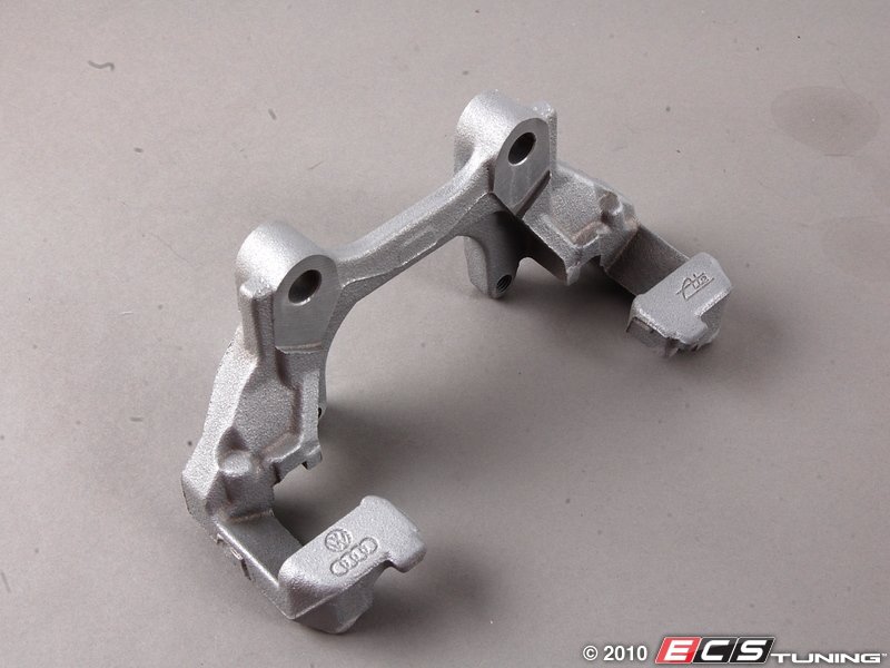

Аз минах на 312 дискове преди 1 месец, трябва ти само супорт от Audi A6 C5(това от което взех мойте беше 2.4 бензин).
Апарата и накладките са същите :th_up
Това е супорт:

donotdisturb написа:Аз минах на 312 дискове преди 1 месец, трябва ти само супорт от Audi A6 C5(това от което взех мойте беше 2.4 бензин).
Това е супорт:
Колега,би ли споделил как е спирането сега,има ли осезаема разлика?
Казваш,минал си на 312мм диск със стария апарат(57мм бутало) и не си слагал по-голяма сп. помпа.Нали не бъркам?
:beer
donotdisturb
Мнения: 367
Регистриран на: Нед 04 юли 2010 0:03
Местоположение: pazardjik
Re: пасат б5 ъпгрейд спирачки
Мнениеот donotdisturb » Пет 14 юни 2013 15:36
Ми колата не е в движения(тунинг проект) все още като я запаля ще споделя наблюдения от спирането :th_up :icon_razz
Не съм сменял помпа.
