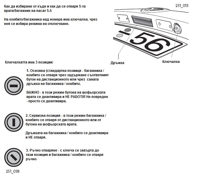

Докато открих че на шоферската врата има бутон за отваряне на комбито, който обаче не отваряше! :banghead

Отзад над номера, в дясно от дръжката за отваряне има ключалка. Тя има повече действия от простото отключване, а именно:
1. Основна (стандартна позииця)- ключалката е паралелно на номера - багажника/комбито се отваря чрез задържане на съответният бутон на дистанционното или чрез натискане на самата дръжка на багажника / комбито.
ВАЖНО - в този режим бутона на шофьорската врата се деактивира и НЕ РАБОТИ! Не е повреден - просто се деактивира.
2. Сервизна позиция - ключалката е перпендикулярно на номера (сочи надолу) - в този режим багажника / комбито се отваря от дистанционното или от бутона на шофьорската врата.
ВАЖНО - дръжката на багажника / комбито се деактивира и НЕ отваря.
3. Ръчно отваряне - завърта се ключалката докато се отвори багажника / комбито
Та мисълта ми е - преди да се изядосвате - пробвайте и това.
(Парадокса е че за пореден път се убедих в нещо, което аз самият повтарям от години на по-младите ми колеги в професията - а именно - RTFM! :a045 Read The Fucking Manual :Mr Green Fun )
Поиграх си да направя картинка - инструкция - дано съм от полза на други със същият "Проблем"
Имам 2 PDF менюъла които намерих на Английски - ще измисля начин да ги постна.
Пасат 5.5 режими на отваряне на комби
