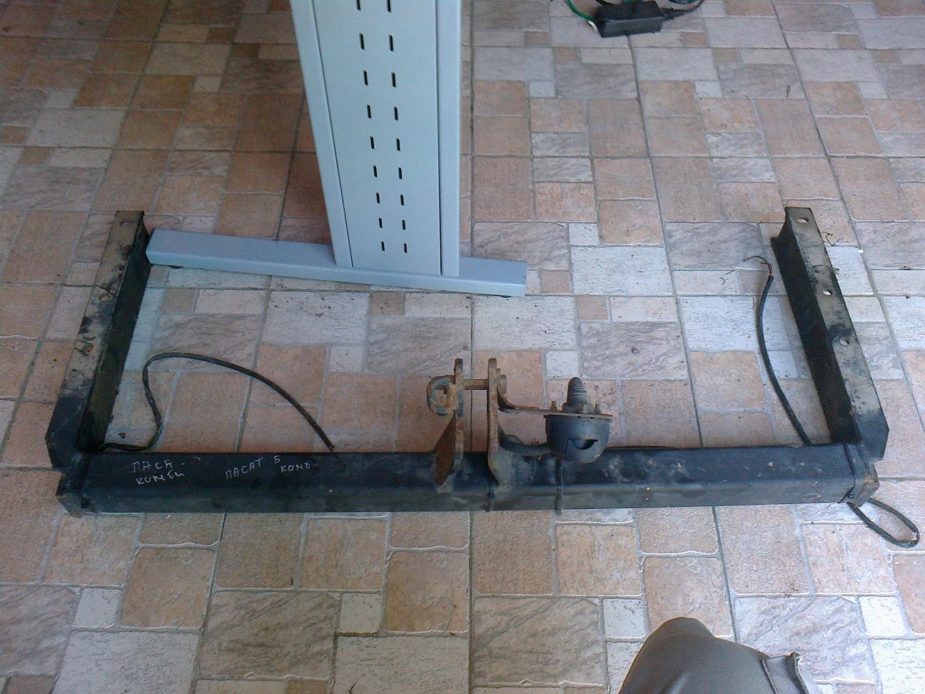

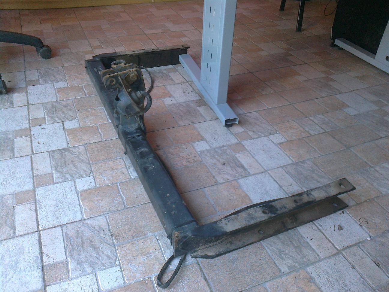

Сдобих се с теглич от комби 98' Б5, дали мога да го сложа на Б5.5 ?
Някой има ли идея от къде мога да си намеря свалящата се кука с топка ?

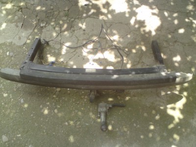

Гредата на B5.5 няма нищо общо с тази на снимката

На мен пък много ми прилича :)
Според мен ще стане. Поне от това, което съм виждал на моята кола. За куката обаче ще имаш проблем според мен, дано някой има изостанала.

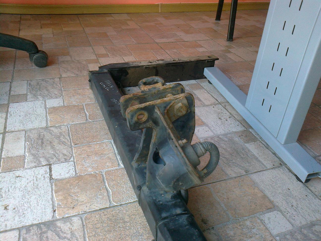

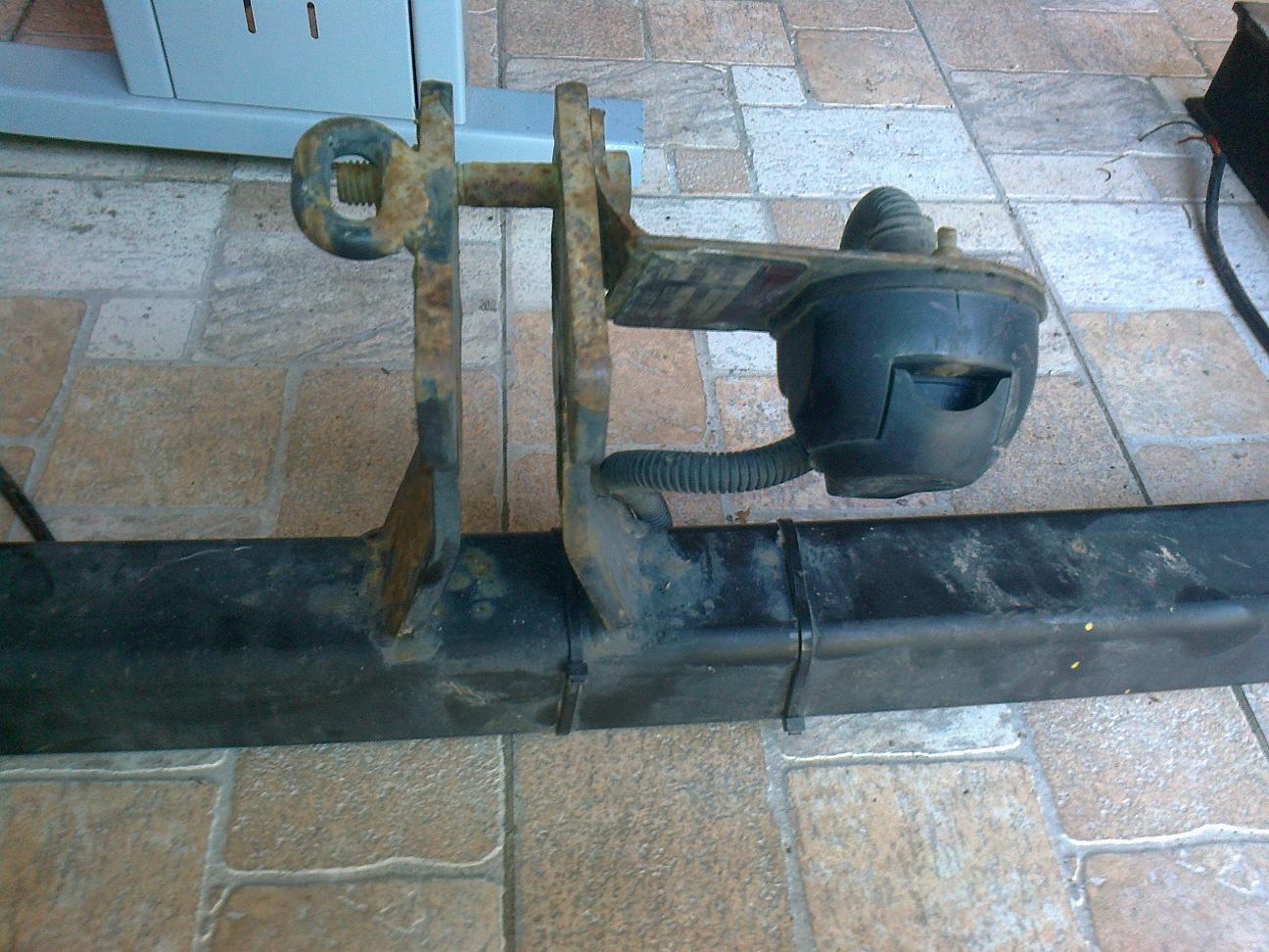

колега , може ли да направиш снимка на твоя теглич, аз имам гредата , контакта (май шуко му викат) и кабели. На мястото където се закрепва куката имам място за два болта на които не мога да разбера доректно ли се слага кука надлъжно назад или се слага нещо в което куката се пъхва и се застопорява с нещо.

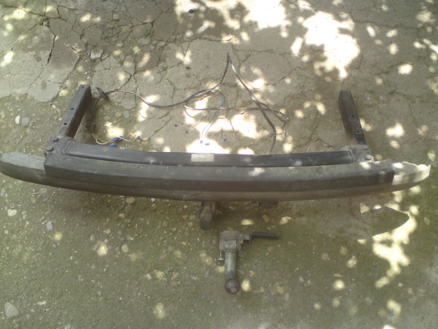

Моят теглич е марка ORIS!Ето снимки:

колега благодаря за снимките! Обаче моя теглич е съвсем различен
