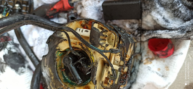

Здравейте за пореден път ми изгоря бензиновата помпата.
Случаят е следният пасата е на газ, не беше каран повече от година,след като го подкарах на бензин не тръгна. Помпата не се чува ,бушона е изгорял, сменявам го и пак гори.
Вчера взех нова помпа meat & doria md76407 но след като отворих кутията нещо по спомен от предишните пъти когато сам я сменявал изглежда друга. По спомен трябва да беше като тази на магнети марели 313011300023.
Та въпроса ми е тази meat & doria md76407 ще влезе ли в кошницата или да я сменя с магнетито.?

Марелито е идея по добро като качество, поне от това което съм монтирал от двете марки такъв извод съм си направил. Освен това по двата номера дорията излиза, че изходящата тръба от помпата е права, а на марелито е на 90 градуса. Не помня какъв модел беше помпата на тоя пасат

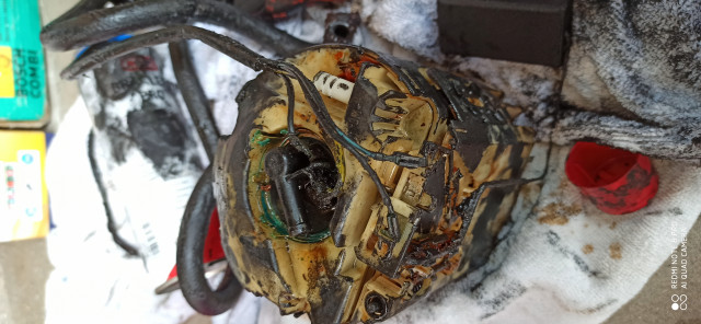

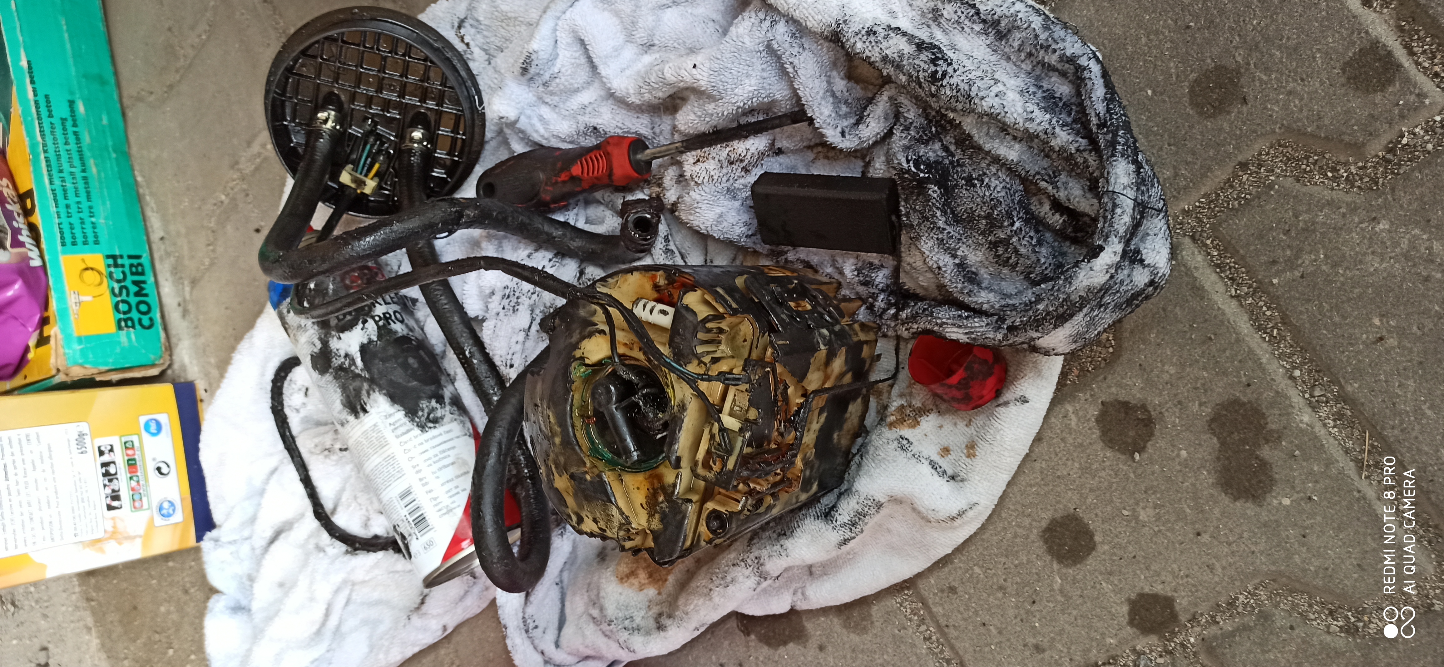

Смених помпата днес.
Първо смених дорията с магнетито и монтирах магнетито.
Помпата която извадих беше вдо оригинална ,бях я взимал от Германия втора ръка.
Вдо-то беше направо стопено при конекторите кадето се слагат клемите.
Уплатнениети на резервоара беше леш,всичко беше разложено, смених го и него(10лв).
Уплатнението (О-пръстена)на помпата това доло го смених и него, това горе не намерих такова ,а то беше яко раздуто също и О-пръстена на бидончето горе и то беше двойно станало. Поплавъка и там кадето са пистите за отчитането всичко беше с яко окис и корозия.
Колата заработи на бензин, свалих бушона и дано когато ми потрябва бензин и върна бушона да сработи.

Виждасе всичко беше леш.

Стар бензин,това са последствията.

Точно така, от стар бензин е това

Изгаряй си бензина който сипваш за месец.Във времето става на желе и последствията са тези които си видял icon_idea

Карайте си колите поне веднъж в месеца малко на бензин. Както казаха колегите, това мазало се получава именно от стар бензин. Другото нещо е винаги да имате едни 20тина литра в резервоара, и по възможност поне 1 път в месеца да се дозарежда нов.
