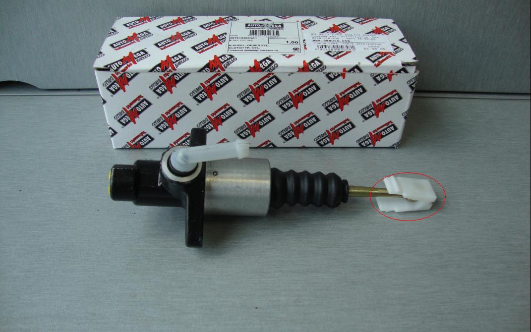

Зов за помощ. Колеги имах теч в помпата на съединителя горната. Смених я с нова-пак тече. И така вече 6 пъти с Различни марки, цени и магазини. В монтажа според мен няма какво да се сбърка. Хода на буталото е ограничен, не би трябвало да се измъква. Някакви идеи? Пасата е b5. 5 variant, AZM мотор, бензин 2.0

6 помпи, и все текват? Освен калпав монтаж, какво друго?

И кое да е сбъркано при монтажа, като то е елементарно.

Странна работа.
Откъде тече?
Откъде тече?

Тече от стъблото на буталото и съответно през маншон вътре в купето. На всяко натискане по 4, 5 капки, но в рамките на деня е количество. Всичко е в спирачна течност в купето под педалите.
Re: Проблем с Горна помпа на съединителя pasat b5.5 AZM Мотор
Стара тема, но и на мен втора поред помпа "Закс" ми протича веднага след монтаж... Старата не течеше, но не връщаше педала.
Някаква тънкост при монтаж или обезвъздушаване ли има? Не ми се вижда нещо сложно...
