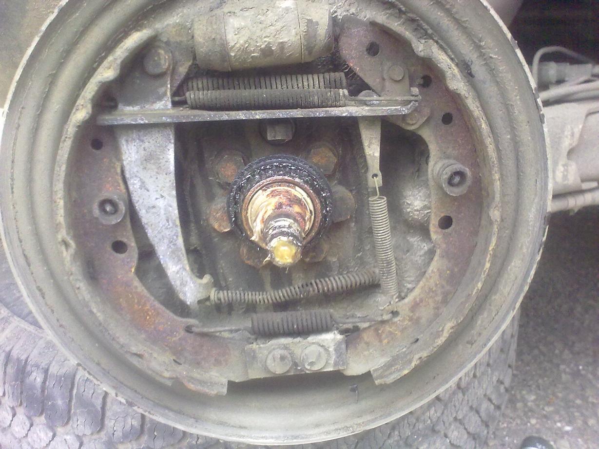

Здравейте колеги. След смяна на задни накладки на Пасат Б4 (с барабанни задни спирачки) се получава едни странен звук при спиране. Звука е смесица от стържене на метал и гума в метал. Отворих спирачката и на пръв поглед нещо което ми направи впечатление е поставянето на горните пружини. Прилагам и снимкиИзображение

Според мен по-дебелата пружина трябва да е задна,смени им местата и я захвани вътрешно,от вътре на вън.Предната остава по-тънката,можеш да я захванеш по същия начин както е в момента дебелата.

Я виж как е.оня ден сменях моите.
ако не се ориентираш пиши.

Защо,не гледа по старите накладки,преди да слагаш новите.Не само пружините не са правилно поставени,а и накладките са обратно,тази с лостчето е от другата страна!!

Бих казал,че на колегата Здравко не са поставени правилно.Лоста трябва да е вътрешно на накладката,личи си по самото захващане на жилото....

Iezekil написа:Бих казал,че на колегата Здравко не са поставени правилно.Лоста трябва да е вътрешно на накладката,личи си по самото захващане на жилото....
Айде некой(не форумен гуру)да се произнесе за правилното слагане на задни накладки за Б4,барабанни спирачки
Предния комплект е сложен преди 3 години(100 000) и проблеми не е имало.
при -15 градуса,и обявена цена за труд от 10лв за смяна на двете колела,нема как да стане да пипам инструменти.
Снимката е правена с цел да не объркам нещата,явно мойто майстор така е сложил комплекта.

И на двамата не са ви монтирани като хората . На питащия колега са грешно захванати пружините . На показващия колега са разменнеи накладките -този комплект който е показал се слага на другото колело като лоста за ръчната и клина се падат от вътрешната страна на накладката.

silent написа:И на двамата не са ви монтирани като хората . На питащия колега са грешно захванати пружините . На показващия колега са разменнеи накладките -този комплект който е показал се слага на другото колело като лоста за ръчната и клина се падат от вътрешната страна на накладката.
:th_up точно така

И аз това съм казал!
