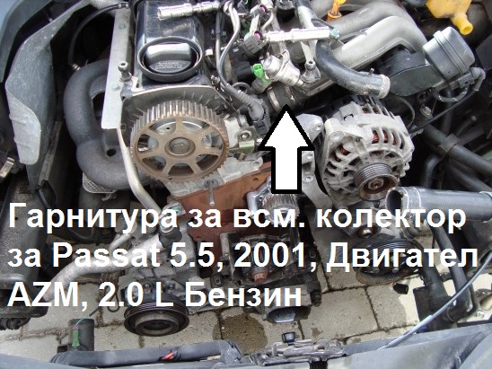

Колега,
Аз съм със същият мотор и преди 2 месеца има -няма сменях консумативи при Ваското1
Датчика се намира на главата, зад шайбата на разпределителния вал. буксата е отпред, от дясно, в предния край на капака на клапаните. Прикачвам една снимка която бях изровил. Писал съм върху нея за гарнитурите на колестора че пращах жената да ги купува, но се вижда датчика зад шайбата и куплунга му от дясно.

Re: Датчик на оборотите Пасат Б5.5
Колега , сигурен ли си че е този на разпределителния вал, а не на коляновия вал както е писал колега.Грешката започна да излиза постоянно и неможе да се форсира и трудно пали.Даже в момента съм прибрал колата, да не прецакам нещо по-сериозно.
Колега, невярвам да е този на разпределителния вал, защото ми излиза грешка Р0322-Crankshaft position (CKP) sensor/engine speed (RPM)sensor-no signsl.Затова си мисля,че е този на коляновия вал,но къде точно стои?
Колега,
Ваското1 ми каза че това е сензора. Не съм особено "потентен" по този ДВГ - предният ми Пасат беше В3 с ABS мотор, който беше "прост та свири". Чесно кзано - не искам да ми се налага да разбирам кое къде е, ако ме разбираш...
Ако имаш съмнения - разрови някоя ETKA или подобно и там ще има със сигурност ги има всички сензори...
Ако имаш съмнения - разрови някоя ETKA или подобно и там ще има със сигурност ги има всички сензори...- golf II gti
