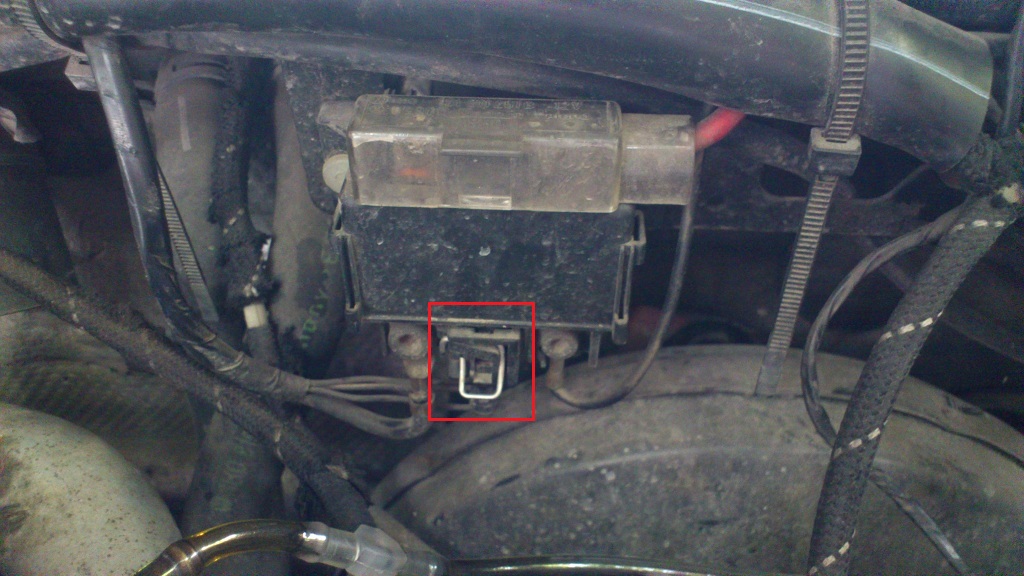

Привет.Вчера докато оглеждах мотор (АФН 1.9ТДИ 96г) ми се наби в очите,че тази букса не е закачена на съответното място.Със свързана и разкачена букса аз разлика не правя.Буксата е с 3 кабелчета,неуспях да проследя на къде отиват кабелите.

За подгрева на антифриза е. Тоя силен бушон не знам какъв товар може да го прекъсне, но по-често се случва да стопи пласмасата около него , отколкото бушона да се предаде

самия предпазител си е здрав,но незнайно защо и кой е решил да му изключи буксата (явно от тази букса се задейства).Тези подгреви при колекторите някъде ли се намираха.

Отстрани на фланеца на главата се намират колега.За него са закачени 3 подгревни свещи с цел по бързо стопляне на антифриза :) Winter Edition :Mr Green Fun
