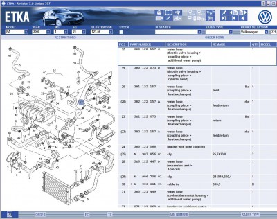

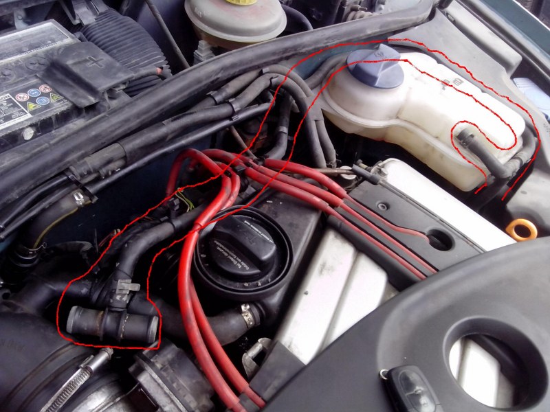

Та проблемът е следният...трябват ми ЕТКА номерата на водните маркучи от главата до изравнителния съд с прилежащите им финтифлюшки. Спука ми се ей тоя тройник отляво, пластмасата се е буквално разложила. За късмет близо до вкъщи :mhihi . Двигателят е VR 5 код AGZ 1998-ма.

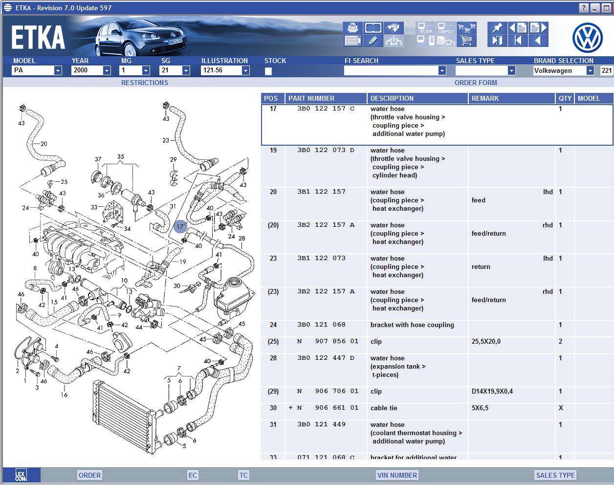

Мнениеот batko_miro » Чет 12 сеп 2013 0:25
