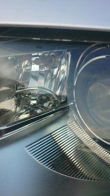

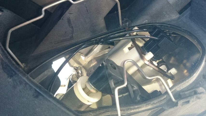

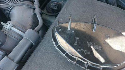

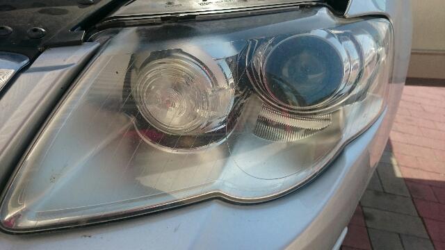

Здравейте, днес реших да пробвам да сменя крушките на габаритите,но ударих на камък:)Отворих капачката на фара и махнах скобите,но не виждам как да стигна до крушката,която е доста напред.Ще съм благодарен за съвети как става цялата работа.
Прилагам и снимка на фара.
Благодаря Ви предварително.

Като гледам снимката мисля че фар е не биксенон, но предполгам че крушкта за габарита е същата. На биксенона габарита също е доста напред и е много трудно дори да докоснеш крушката. Но това не е необходимо, тъй като фасунгата е доста дълга и изнесена назад. Има нещо като лостче, което трябва да се натисне леко нагоре и след това се издърпва без никакво усилие крушката заедно с фасунгата. След това за поставянето обратно е достатъчно само да уцелиш отвора за крушката и разбира се лостчето пак да е в горната част. Натискаш леко за да влезе зъбчето и готово. Успех!

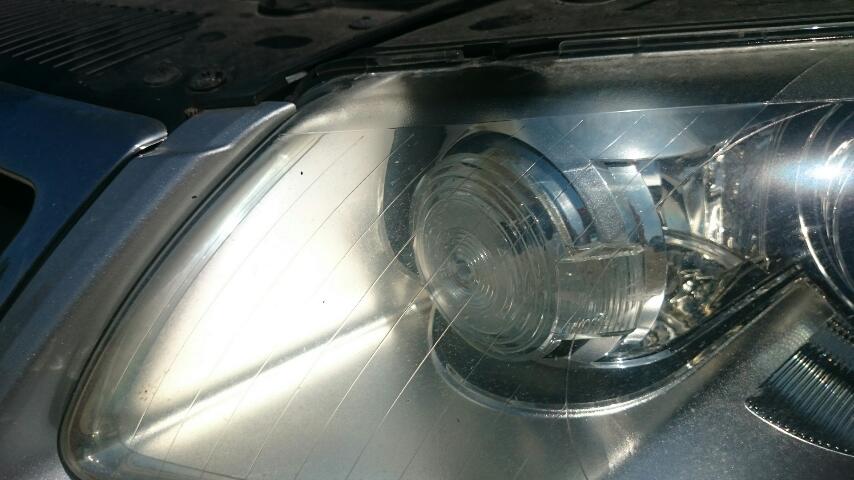

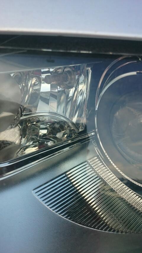

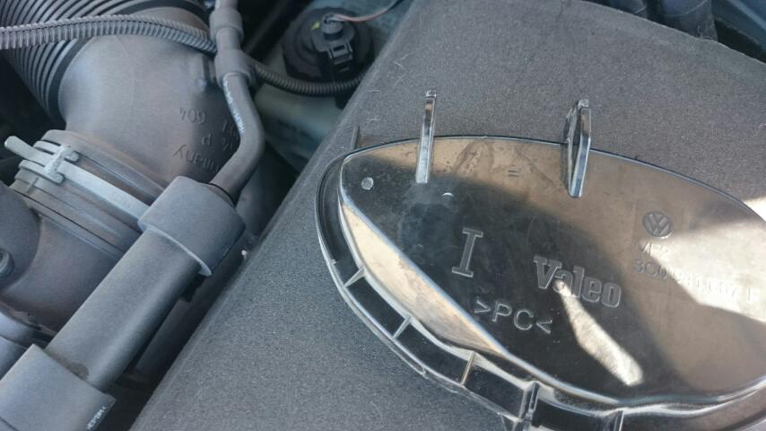

Гледах, струвах..или тая джаджа е пред очите ми и не я виждам или наистина я няма:)
Ето още малко снимки на този "лесен" фар:)

Нещо покрай биксенона ще да има особеност тоя фар. Моят беше Валео с халогенни крушки без ксенон и смяната на крушка на къси или габарити е детска игра за минута и половина.

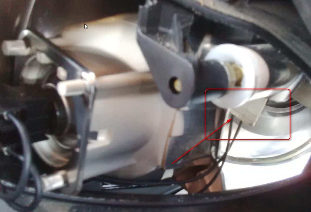

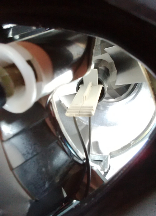

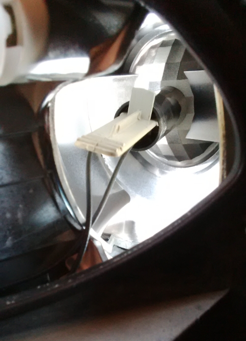

Успях да направя няколко снимки на левия фар. От снимките много добре се вижда габарита, eто това ограденото в червено трябва да се натисне леко на долу и след това да се издърпа назад. Надявам се така вече да се ориентирате.
А за смяната на ксенона е необходимо изваждането на фара, защото зад него няма никакво място. За съжаление на В6 за да се извади фара трябва да се свали бронята, а на нея са закачени пръскалки, парктроник. Захваната е за покалниците и т.н. голямо разглобяване. Аз не се реших да го правя сам, реших че ми трябва едни човек още за да ми е сигурно, че няма да скъсам нещо. Затова покрай други планови ремонти смених и двете крушки, просто реших че това цялото разглобяване не си заслужава само за една крушка. Аз ги смених преди да изгорят, забелязах на стената в гаража, че едната започва да трепти и да си сменя цвята, беше ясно че скоро ще изгори.
