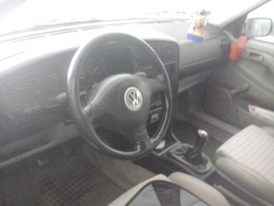

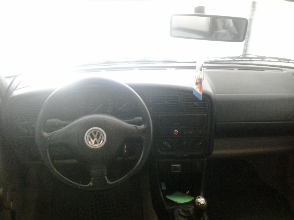

Възможен е монтажа. Три нови отвора на волана заради захващането на лентовия кабел и 3 нови по дълги болта и готово.
Възможен е монтажа :)))
