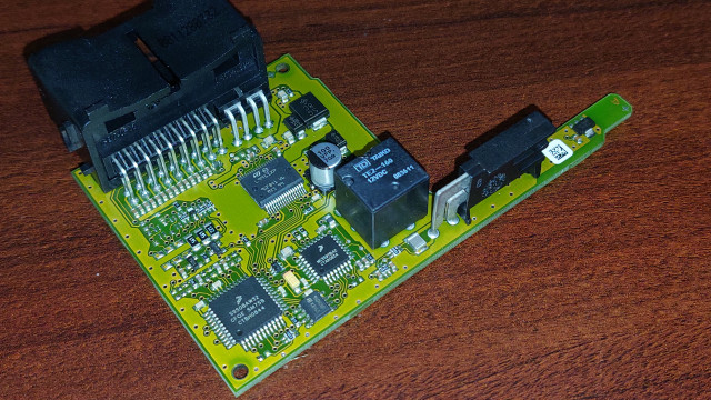

Моят модул:
Изображение Изображение

Аз съм човек, който се занимава сериозно с хардуер, проектирам доста по-сложни неща от това. Имам микроскоп, техника за запояване, а също имах проблем със същия модул, само че с буква "L" накрая.
Признаците за дефектен модул бяха: светодиода на бутоните на вратата вдигане/смъкване на прозореца мигаше вместо да свети, вратата само се отключва (когато иска) и почти никога не се заключваше, не се разпознава от компютъра въобще и дава грешки във VAGCOM, прозореца работи на пресекулки и ако го свалиш дори и малко, после има молби да го върнеш обратно....
Аз разглобих двете задни врати и размених модулите за проба. Те са ляв и десен и не могат да се монтират на моторчето, само ги включих към конекторите за заранване и комуникация. Към тези модули идва LIN (не CAN), което няма значение. Така или иначе, като размених модулите, другата врата започна да има проблеми.
Ами в моя случай нямаше нито лоши спойки, нито окисления, разследвах много подробно модула. Основано около LIN комуникацията, захранването, никакъв проблем не открих. Според мен, в моя случай модулът има софтуерен проблем и непрекъснато се саморестартира.
Купих нов модул, което касаеше доста време на чакане и надежди, и накрая всичко се оправи.

Благодаря ти много за информацията. Аз мисля да го сваля и аз да го погледна имам лупа ама не и микроскоп и аз запоявам разни неща ,но не смея да твърдя ,че разбирам достатътно. Щом умира лека по лека не е софтуер хардуер е и то нещо което не прави добър контакт най-често се случва при корозия. И аз търся същият модул ,но все едно ги няма абсурдно е. Хората които са го гледали на софтуерно ниво казаха ,че въобще не го засича модула което значи ,че е ОФФ.
Ще търся да намеря същият ,а междувременно ще се опитам да видя дали няма да отркием хардуерен проблем и да видим как да го отстраним. Вече трудно се намира човек с хардуерни познания изчезнаха в България тези хора. Радвам се ,че още се занимаваш.

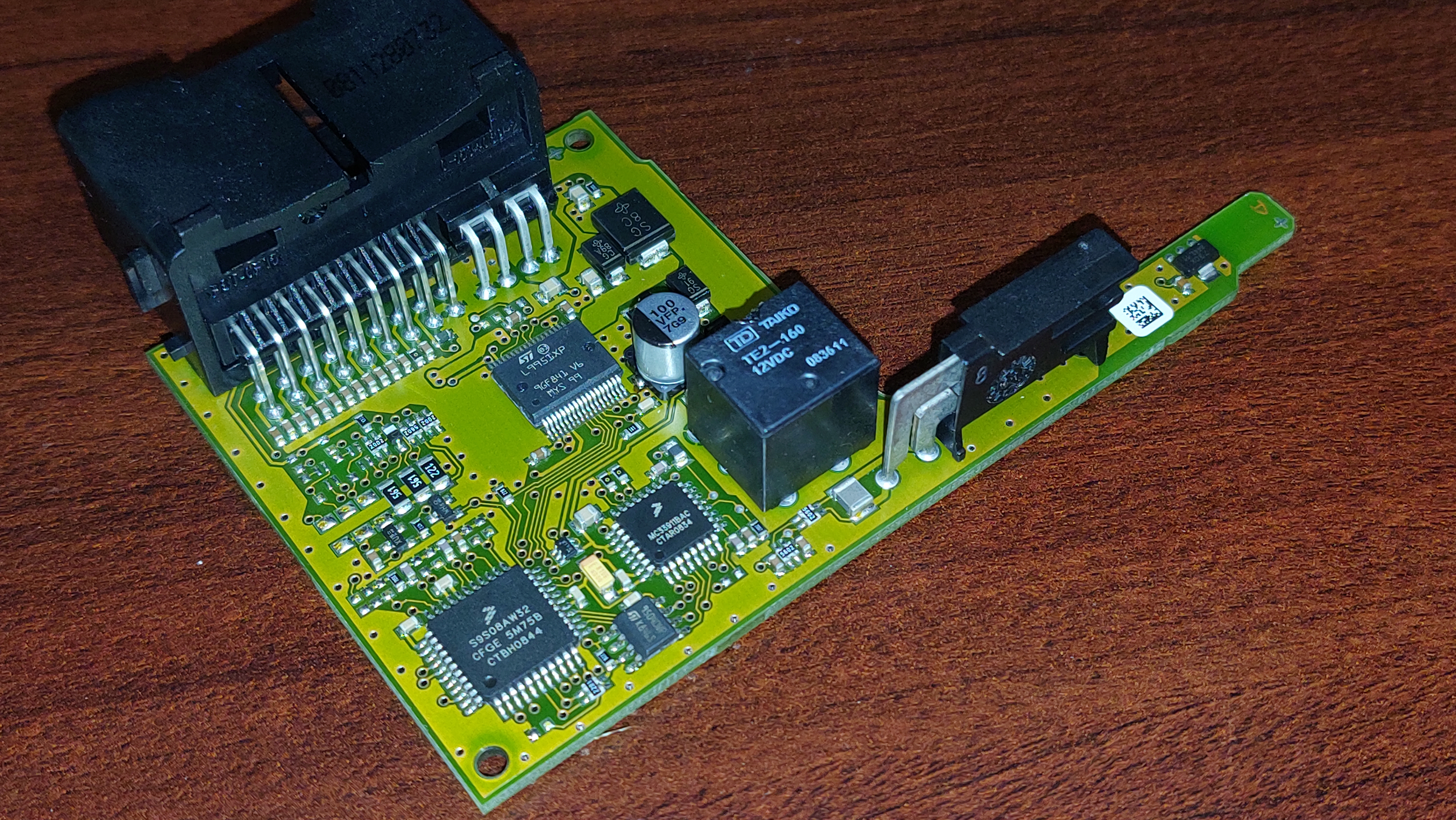

Това е отвътре:

Грубо погледнато изглежда чисто като сълза. За да може да разбереш какво се случва трябва да имаш схемата ( едва ли е публична ) да разбираш какво прави платната и да започнеш да мериш контролните точки. Аз съм завършил Техникума по ел. техника ,но не ми стана сила занимавам се като хоби с микроконтролери ,но на слабо ниво. Щон се занимаваш сигурно го знаеш този: https://www.youtube.com/user/rossmanngroup ... доста е силен.
