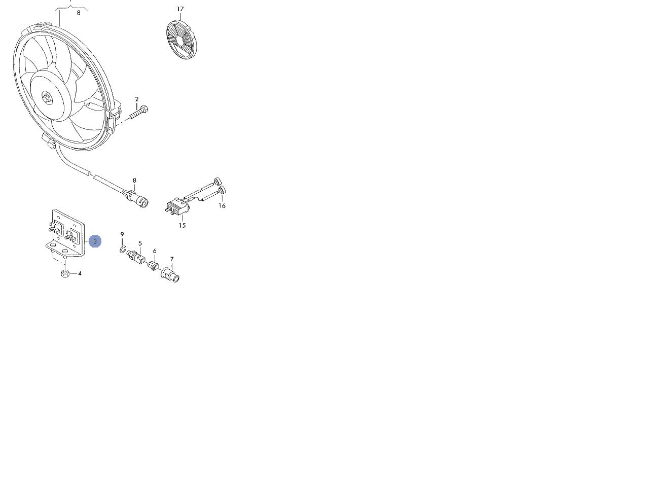

Някой знаели за къде са тези кабели ,намират се под левия рог
Ако са за нещо важно да ги оправям ,иначе не.

какво има да им оправяш ? Това са кабелите на crash сензорите за еърбега

DoH_KuXoT написа:какво има да им оправяш ? Това са кабелите на crash сензорите за еърбега
Ти по-голяма глупост не можа ли да напишеш че и акъл даваш ?
Там е вързан товарен резистор, ама не е за никъв краш сензор ако си на 5 водки в момента, краш сензора ти може да дава Errori :mhihi
грешно съм прочел парт номера. Верния номер е 8D0 959 493 резистор.
