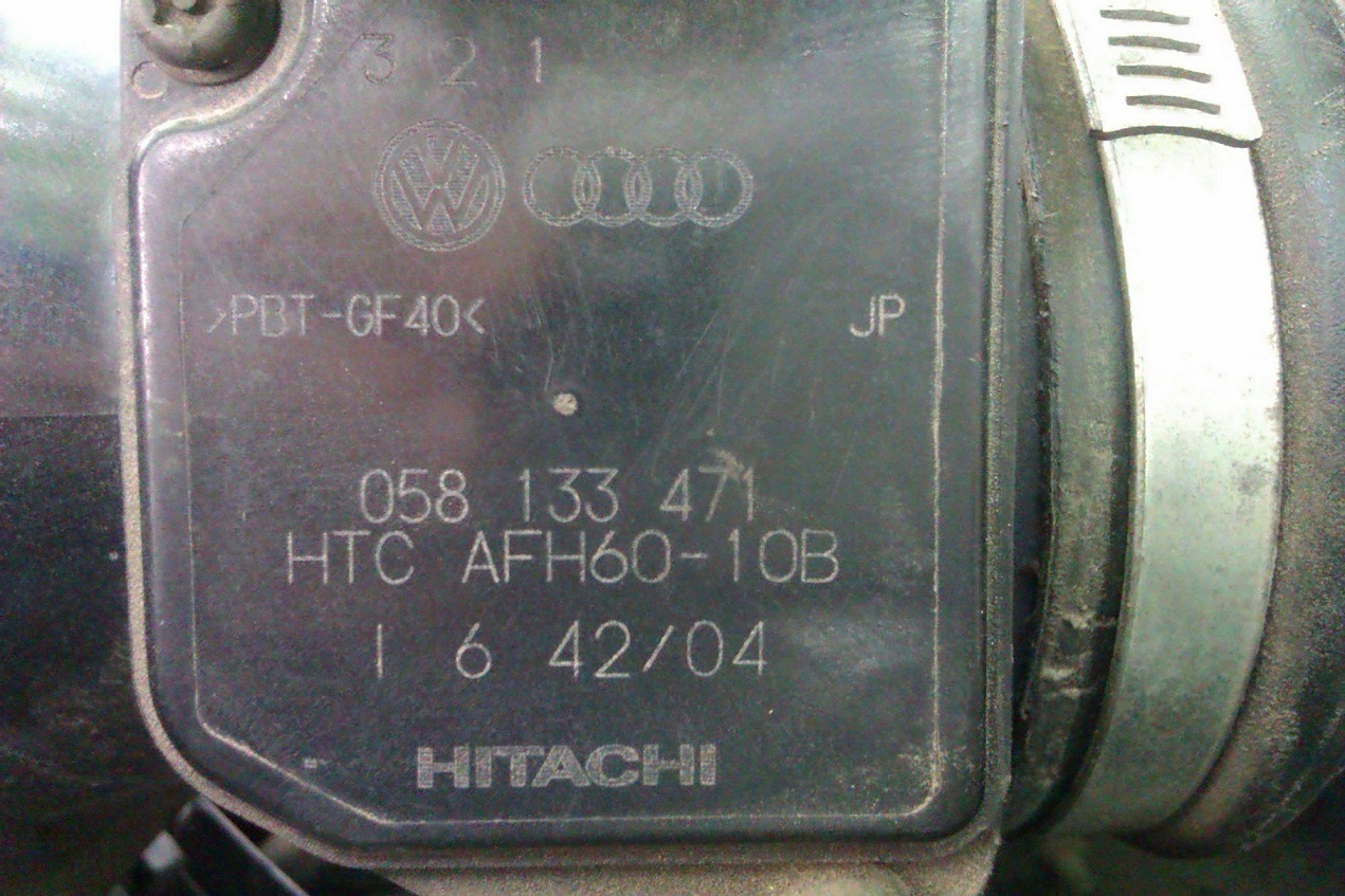

Здравейте колеги,
обръщам се към вас с въпрос относно споменатия автомобил в заглавието на темата.
Предстои ми смяна на дебитомера а не съм сигурен кое точно трябва да гледам при избора на друг(понеже няма да е нов а от някоя автоморга или нещо подобно)понеже нещо не искам да се успокоявам само с думите на хората ,от които евентуално ще го взема и ще ми кажат редовните си реплики а искам да попитам някой който е минал през това и знае къде му е гъдела на това упражнение.Потърсих във форума обаче явно последно време или нямам късмет с търсачката или не намирам такава тема. Опитах се да кача снимка на този с който съм сега и се надявам да се е получило , ако ли не ,ще напиша каквото има по него като ориентир. Благодаря предварително на отзовалите се :c020
Това е въпросният ми дебитомер с който съм в момента

058 133 471 Такъв би трябвало да е номера.

Благодаря за бързия отговор. Намирах доста и различни , но различните им номерации ме объркаха тотално.
Още веднъж Благодаря :love.vwclub

Най-важното е че са два модела Бош и Хитачи не са заимозаменяеми.Номерата са ясни че трябва да са еднакви.
