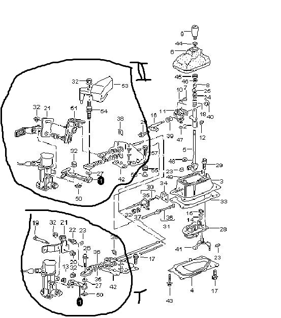

Здравейте колеги , преди няколко дена счупих скоростната кутия (корпуса е пробит на 3 места, вътре всичко е салата) свалихме старата взехме друга втора ръка от друг пасат със същия двигател и сега идва проблема.Старата кутия беше с механизъм като този който е означен с 1 на снимката , а новата е от втория вид механизъм и при него липсва един болт който не можем никъде да го открием.Въпроса е дали механизма от старата кутия може да се сложи на новата без да има проблеми по работата и.

сваляш двата болта на механизъма (капачката)вадиш нагоре и сменяш от старата

Може но освен избирача трябва да смените и лагера срещу него,че са различни и ако оставите стария лагер избирача просто няма да влезе.Лагера върви заедно с една алум. тапа срещу избирача(отдолу)на два болта.

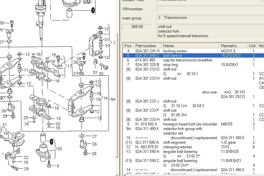

Петър Христов написа:Може но освен избирача трябва да смените и лагера срещу него,че са различни и ако оставите стария лагер избирача просто няма да влезе.Лагера върви заедно с една алум. тапа срещу избирача(отдолу)на два болта.
Ще може ли да ми го покажеш на някоя снимка?

Под №5 е лагера.
№25 е тапата
