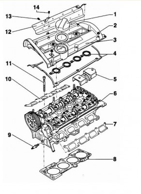

здравейте колеги имам проблем с гърнетурата на капака на клапаните на пасат 1.8Т-98год някой сблъскал ли се е този проблем и да го е решил благодаря ви

вземи си коркова или намажи сегашната ако още не се е спекла със силикон като я изчистиш и обезмаслиш добре

Гарнитурата там е единствено гумена! Купуваш нова и сменяш!
П.П Смяната не е толкова лесна,като при 1.8 моно! icon_idea

благодаря ви много колеги най много на Радостинчо които ми даде изчерпателен отговор та дори и ми каза модела на селикота който трябва да си взема , на всички колего с подобен проблем 2 пъти купувах гарнетури на капака на пасат Б5 все си таи-тече сега като остана в отпуск в средата на месеца и отивам да си купя силикон ВИКТОР РЕИНЗ вадя отново старата изчиствам я обезмаслявам я и я мажа с този селикон изчаквам 30минути и си го нагласям на затваряне

Ако я пренатягаш е нормално да ти протича!

refresh4o написа:или намажи сегашната ако още не се е спекла със силикон като я изчистиш и обезмаслиш добре
По добре не давай такъв съвет .В такъв филм множе да се вкара с люспа от силикон в маслената магистрала,че ........ :banghead

Гарнитурите са две - една която уплътнява външната част на капака, и една по-малка, която се намира върху отворите за свещите(когато протече от там, свещите потъват в масло).В самата гарнитура има метални шайби, там където се стяга. С времето гарнитурата остарява, втвърдява се и започва да се напуква. Ако се опиташ да я стегнеш няма да има ефект, защото капака опира в тези метални шайби. Най добре си купи нова гарнитура. Или ако ти се занимава свали старата внимателно(тя не е в една равнина, предната част е извита нагоре), препили металните части внимателно, сложи я обратно и вече можеш да я натегнеш повече. Това би трябвало да помогне, но колко време ще има ефект не е сигурно.

Една нова гарнитура на Реинз е 36 кинта, какво ще се занимава с почистване, силикони и тем подобни със съмнителен успех?!
