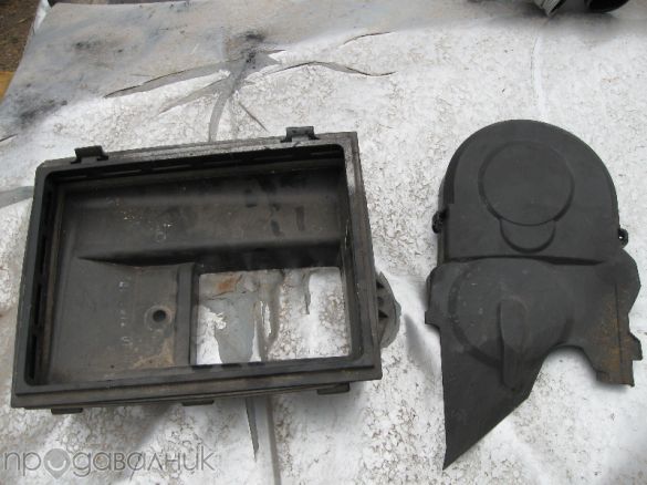

Здравейте , пасва ли кутия за филтър купе от голф 4 на пасат б3 1.8 90 к. 1992

Не,нямат нищо общо. Кутия на В3 става само от В3 или от В4,като по-добре е да си намериш от В4 след 94-та,защото на В3 и В4 до 94-та,кутията е малко по-различна (по форма,не по захващане) и филтъра е 3 пъти по-скъп (а и не се произвежда по половината марки вече).
