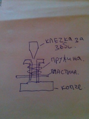

Здравеите колеги одеве при изключване на плафона ми изпадна копчето разглобих палафона свалих стъклото отпреде за лампите после развих двете болчета копчето изпадна със една пластина и една пружинка нямаше счупено ништо как се слагат ако може да ми кажете и като го размърдах ми изгоря бушон изгасна ми осветлението на копчетата за стъклата ако може да ми кажете каде да го тьрся и сега видях че колата не иска да се заключи със централното

моя падна по същия начин :biggrin на копчето има два заострени края крачета там седи пружинката :smile аз на моето мушнах една клечка за зъби между двете крачета за да не пада повече :wink дано си ме разбрал

а пластинката от къде е колега

тя седи под пружината и предава движение включено и изключено :smile няма ли дупка на нея

да има колега но я мъча от половин час значи вкарвам копчето после ли слагам пружината плафона съм го свалил целия

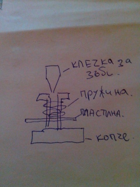

рисунка ти направих :Mr Green Fun

мерси много колега а за бушоните вазможно ли е да съм дал на късо не ми светят копчетата за прозорците
