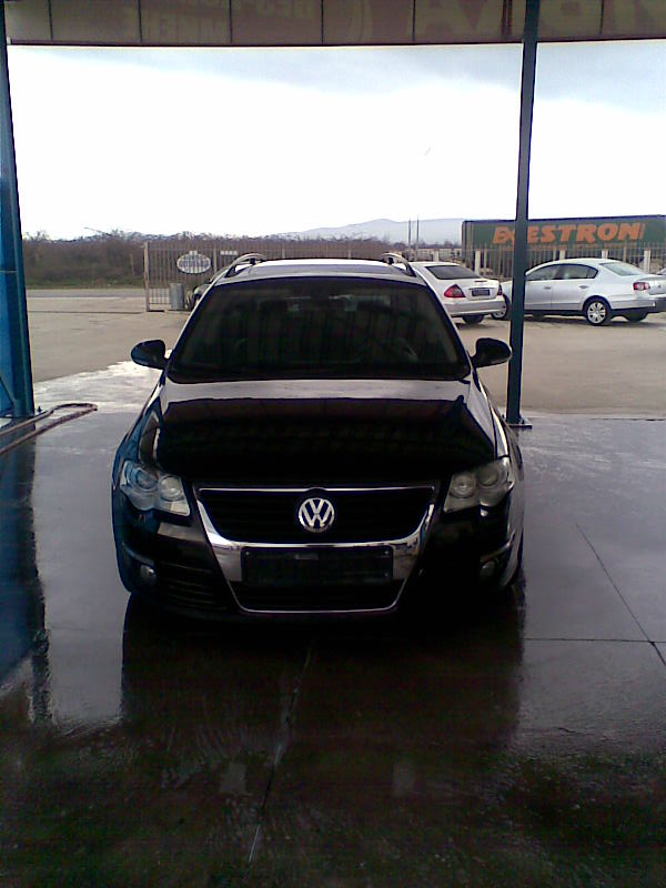

Здравейте колеги.
От вчера съм горд собственик на въпросния пасат :)
Колата е 2006г. с всички екстри на 164 000км (от първи собственик Италия).
Имам няколко въпроса:
1) Какво масло да й сложа ?
2) Навигацията може ли да се направи на БГ ?
3) Когато е пуснат парктроника, може ли да ми излиза на дисплея ?
4) Как да си сверя датата :) ?
И сигурно ще има още неща който няма да са ми ясни, но малко по малко ако трябва ще питам.
Който има наблюдения моля да сподели: С какво да внимавам, какво да наблюдавам.
