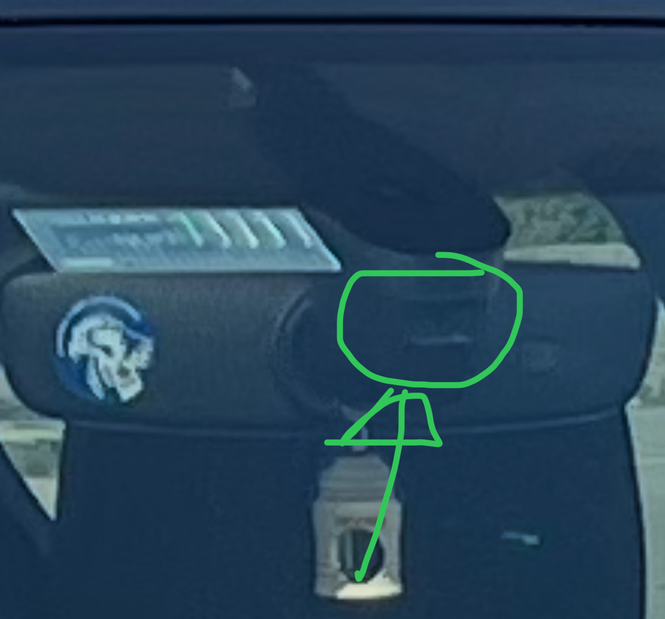

Здравейте отново! Благодаря за корекцията! Тази тема viewtopic.php?f=6&t=477405 съм я видял, но съжаление не отговаря на моето запитване, а именно: Как мога да сменя малката камера с голяма (Модул А5) и лесно ли се сменя, т.е. мога ли сам да го направя? И сега ми идва на ум още едно питане в тази връзка - трябва ли да се сменя целият модул заедно с огледалото или може само камерата, защото аз съм с малката камера, но с новото *безрамково* огледало?

Ето тази камера е т.н. “малка”. На безрамково огледало беше в Пасата ми 2015 с обикновени рефлекторни фарове. Колата имаше асистент за дълги светлини на принципа включени/изключени. Тази камера е само за тях. Нищо друго не прави.
Камерата при лайн-асиста инкорпорира и разпознаване знаци и обратната връзка за динамичното управление на ЛЕД фаровете.

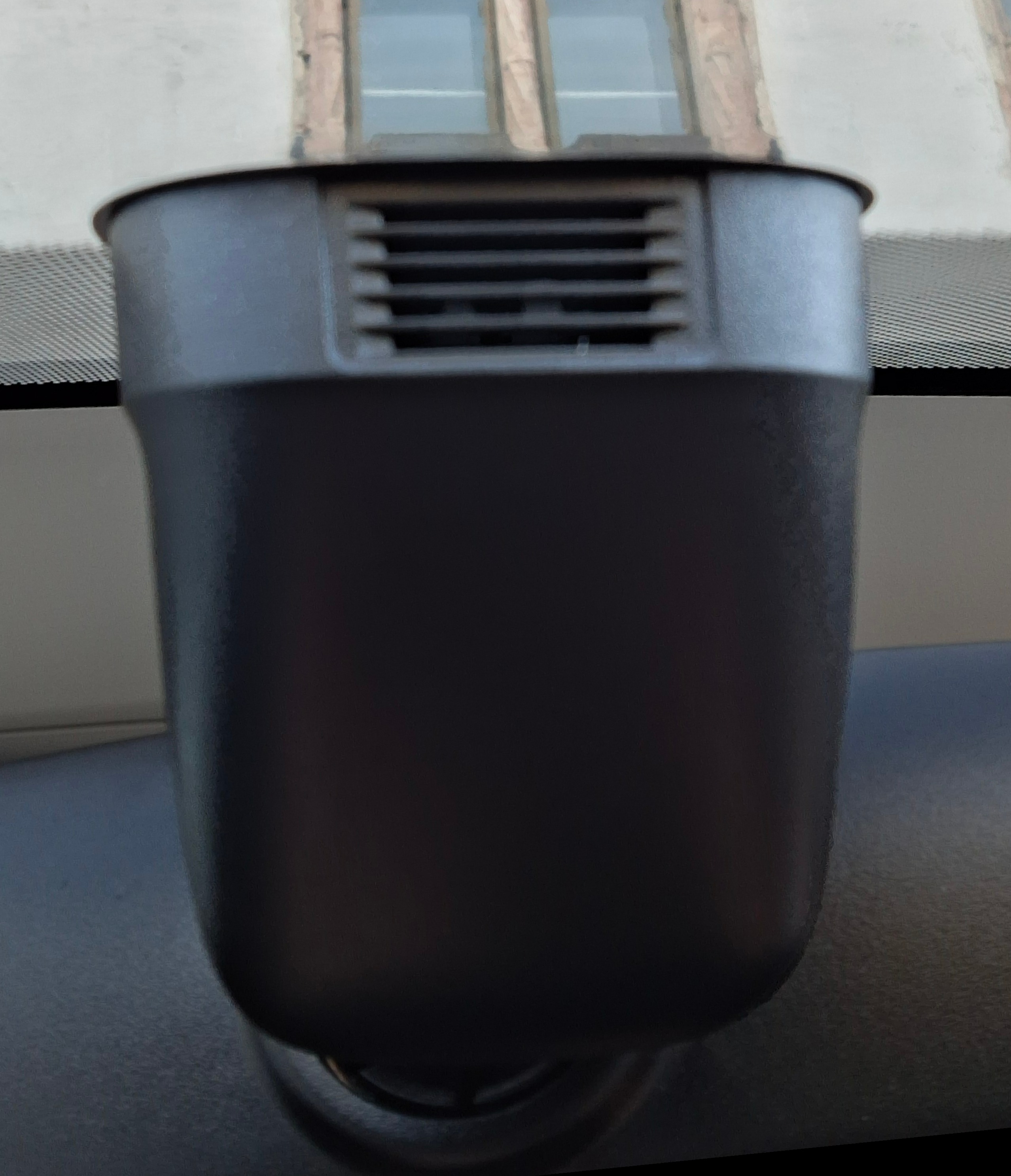

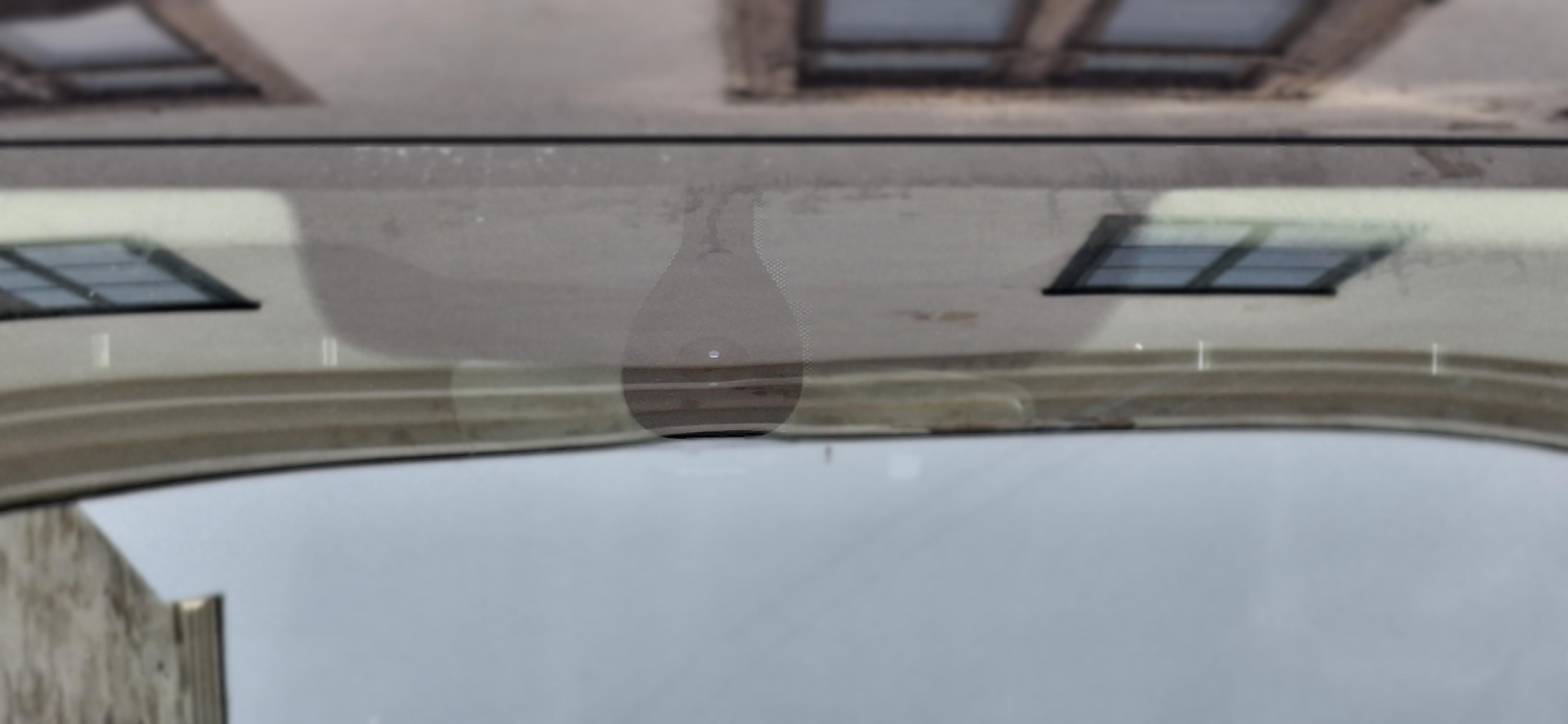

Здравейте отново! Ето това е при мен като камера. За момента като активни асистенти имам само АСС, но той мисля, че се контролира от сензорите в емблемата на предната решетка. Освен това към навигацията имам разпознаване на пътни знаци. Затова ми беше и запитването в предишните коментари - мога ли да заменя това с голямата камера А5 без да сменям безрамковото огледало, лесно ли става тази смяна и какви асистенти ще мога да активирам. Като приоритет са ми асистент за дълги светлини и Lane Assist. Благодаря!

Ако не се лъжа това е само сензор за дъжд. Не е просто, като монтирах видео регистратора отворих при камерата, имаш камера, контролери… Голяма каша е вътре. Не ти трябва, аз пари дадох да мога да направя lane assist да има памет и от как съм го спрял, не съм го пускал повече.

Това не ми прилича на камера, а на сензор за осветеност напред, а нагоре сензор за дъжд. Не знам защо му казват "малка камера", но както и да е. Ето пак в цитираната по-горе тема е даден линк, в който се описва процеса, който включва и подмяна на челното стъкло:
https://forums.ross-tech.com/index.php?threads/18472/
Ето и бърз превод от ChatGPT:
Необходими части:
Челен прозорец тип DAP за вашия автомобил. С маркировка „VW“ или Pilkington. ИЛИ някакво DIY решение, включително 3D-принтирана стойка за камерата и т.н. Официалните сервизи/дилъри на VW може да не желаят да се занимават с подобни модификации и има риск калибрацията да не успее или да се провали по-късно, и/или някои от функциите да не работят толкова точно, колкото трябва. Разбира се, можете да получите официална калибрация и от други доставчици.
Камера 3Q0 980 654 – моята беше с обозначение G, а софтуерът – H. – от Kufatec (моя препоръка).
Кабели – от Kufatec (моя препоръка). Необходимите връзки са: +12V (запалване), маса, два чифта CAN High/Low и евентуално още един отделен чифт CAN High/Low за sensor fusion (Front Assist ACC <> камера). След това допълнително окабеляване (+ и маса) от камерата към подгрев/обезпотителя на кората. И правилните конектори и клеми.
Кора с подгрев/обезпотяване 3G0 862 505 – от дилър (Marbledesk), изненадващо евтина.
Пластмасови кори: 3G0 868 437, 3G0 858 634, 3G0 858 633 (цвят: „titan black“) – от дилър.
След това трябва кодиране, адаптация и калибрация - всичките са описани в темата във форума на ross-tech.com.
Всеки сам си преценява дали си заслужава - няма невъзможни неща. Аз лично като ме питат какъв Пасат да си купят хората им казвам задължително да гледат да е с камера на предното стъкло, защото това е една от "екстрите", които доста трудно се добавят - не е като да си сложиш камера отзад, теглич или ел-багажник.
