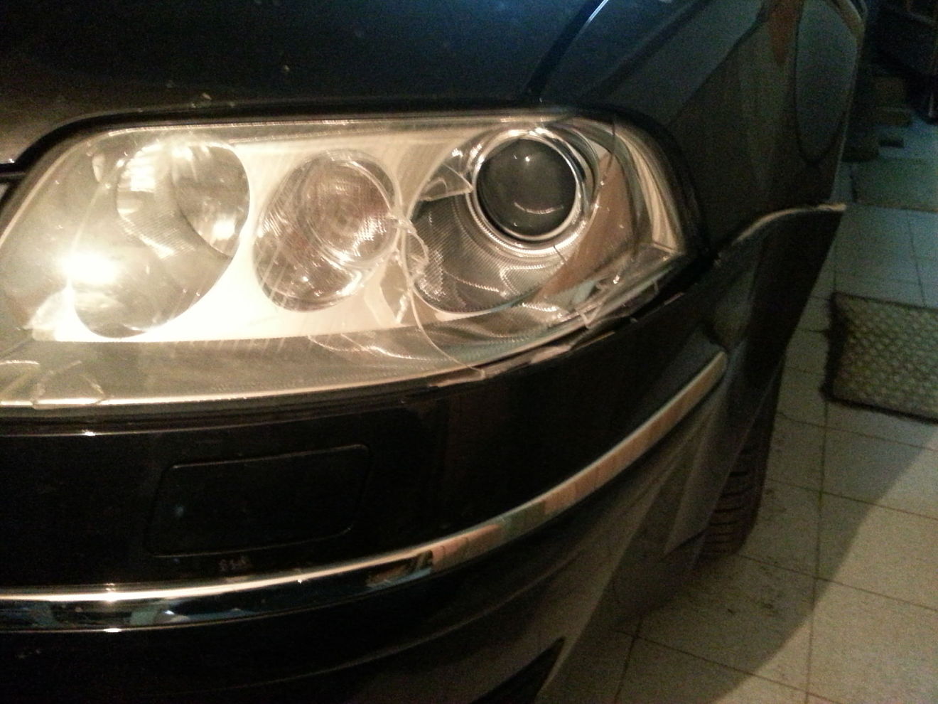

Мнениеот VANK01 » Нед 08 дек 2013 14:24
Колеги, днес много лошо ме удариха на влизане в един паркинг. В резултат на това ми се налага да сменя левият фар на колата, който е с фабричен ксенон/биксенон(мигача се намира между секциите за къси и дълги светлини). Разглеждах в един продавалник какво предлагат, но там има само два броя и те са по 250-300лв, говорих с един колега от форума, който каза, че ги е продал за подобна сума двата, сега ще проверя и няколко онлайн морги. Сумата по щетите ще бъде покрита от застрахователя, но не знам колко ще отпуснат(колата ми няма автокаско), другият автомобил ме удари така, че това, което ме притеснява не е цената, а да не ми набутат някой фар от кола с десен волан. Може ли по някакъв начин да се разбере фара какъв е или да стискам очи и палци да не ме прецакат? Някай колега ако продава да пише.

Мнениеот VANK01 » Вто 10 дек 2013 18:11
Новият фар направо заспа след полирането, обаче сега имам друг проблем. Още като купувах колата ми направи впечатление, че фаровете не се самонивелираха и бяха застанали в някакво средно положение, но долу горе се търпеше и реших да не ги бутам. Днес като сложих новия фар, който явно е бил в ниско положение като са го сваляли и познай. Единият така, другият онака и май ще трябва да се бутат сензорите. Днес на вагком даде грешки 00774 и 00776 left front и left rear leveling sensor. Утре дано не вали, че да ги видя тези сензори. Особено задния като го гледам къде е...

Мнениеот dlug » Пет 13 дек 2013 9:52
Това да имаш фабричен ксенон и да не можеш да си настроиш фаровете за мен е безумие. Познавам хора, които са ги оставили така-ми то нищо не се вижда. К'ъв е смисъла? Оправяй си ги и отпред ще стане ден
