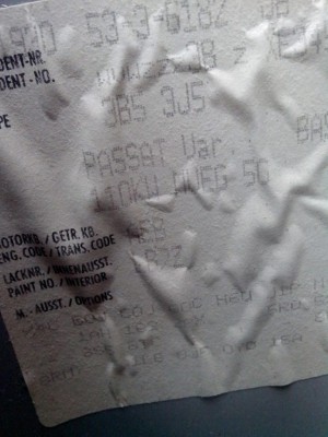

И теб ще оправим качи тук лепенката от багажника да видим тегловите индекси на колата ти и да видим каква пружина да си търсиш

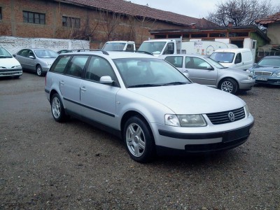

снимах но е малко трудно зареди газовата
колата изглежда така в момента

Значи снимката е малко неясна , но като гледам 1BA е окачването , теглови индекс преден мост OJF ,а задния ? OYC или OYD ? И само отпред ли искаш малко да я смъкнеш или и отзад ? Като гледам снимката , сякаш отпред си е малко по-вирната или?

задните пружини са ми доста омекнали и затова муцуната е толкова вирната искам да я сваля и отпред и отзад но да не е прекалено ниска
