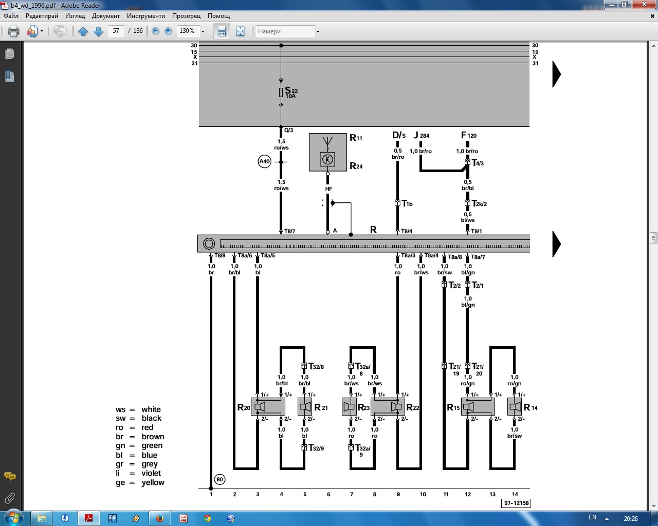

Здравейте можели да ми каже някой със точност кой кабел е плюсовият при тонколоните на пасат б4?като отворих и видях от дясната страна кафяв и червен а от лявата страна кафяв и син и се чудя кое е плюса и кое е минуса от ляво и дясно?

Вземаш батерийка 1.5 волта. Слагаш плюса на кафявото, минуса на синьото. Ако мембраната на колоната тръгне напред => кафявото е плюс, ако тръгне назад, кафявото е минус :c020

denisadsl написа:кафяв и червен а от лявата страна кафяв и син
Кафяв + кафяв с червена ивица и кафяв +кафяв със синя ивица не са ли?
Принципно шарения е минуса.

Iezekil написа:
Принципно шарения е ПЛЮСА :beat_butt2

Дано да си прав.
Скоро си купих Пайнерки за вратите,плюса беше едноцветния кабел.

доста мнения но все пак тези кабели отиват на евробуксата директно отзад зад плеъра нали така?Мисля че ще е най добре да се извади плеъра и да се види поне на плеъра смятам че ще е обозначено кое какво е и ако са същите по цветовете кабелите и на вратите май ще е най-точно да се определи полюса.Мислех като пиша тука да си спестя това упражнение но май няма да стане,тъй като мненията са противоположни като чета

Упражнението не можеш го спести,не се знае преди теб кой как е връзвал.
Моята музика е такава,какито са и колоните ми.Към тях имаше и кабели,като плюсовия си беше едноцветен/бял/,а минусовия беше шарен/бял с черна лента/.Естествено ползвах за връзването оригиналните кабели в колата,но на същия принцип-шарен-шарен,едноцветен-едноцветен.Как се чува не знам,но имам в опциите си обратен бас...не намирам разлика.
