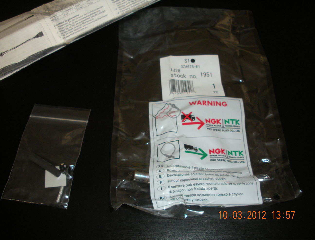

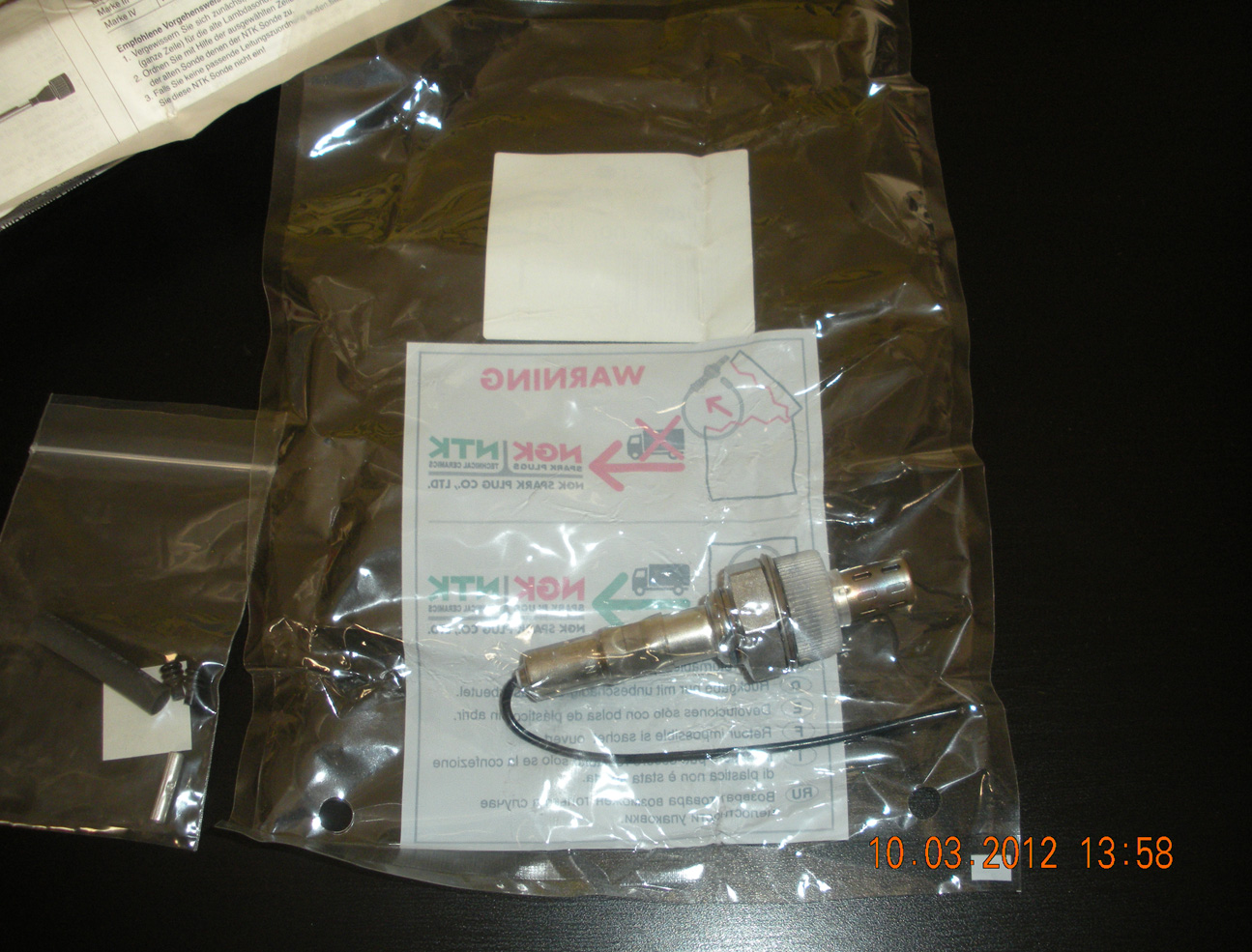

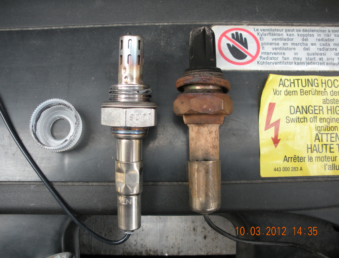

Аз на моята кола/В4 1.8 АВS/ сложих еднопроводна ландасонда на NGK универсална,може би менте :dontknow обаче колата върви много добре.Минал съм към 25000км смесен режим газ/бензин като от тези 25000км 5000 са на бензин приблизително.А забравих да кажа,че взех сондата за около 40лв не мога да си спомя точно.
Dpop
Мнения: 3400
Автомобил: VW
Re: Универсална лабда сонда на мотор ABS ще работи ли корек
Мнениеот Dpop » Сря 18 дек 2013 11:34
Два пъти съм сменял на двг. ABS ламбда( с един кабел), като втората е NGK/NTK, като на снимките от колегата преди мен. И двете осигуряват правилна работа на бенз., докато не ги съсипе газта. На двг. ADZ ламбдата е с подгрев и съответно повече кабели. http://www.vwclub.bg/forum/viewtopic.php?f=6&t=347899&hilit=%D0%BB%D0%B0%D0%BC%D0%B1%D0%B4%D0%B0+%D0%B4%D0%B2%D0%B3+ADZ
