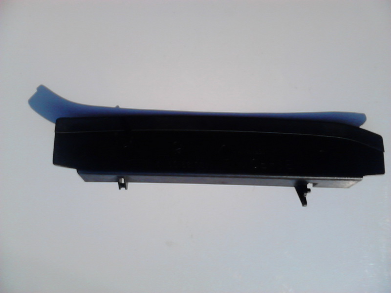

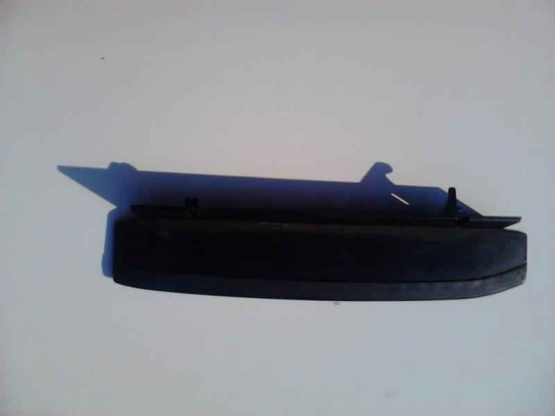

След ремонт на изгорели дунап. по клапите Остана една Пластмаса като клапа
Ето и снимки
2ма сваляхме и всеки вика не съм я свалял аз
Търсих по разни мануали на vw но не я открих
Иначе парното си работи

Не е от парното.Направи снимка и на широката част.

Пасатът е с чупещ волан, нали? Това е вратичката, която покрива отвора при смъкване. Загубили сте пружинката.

Ако е тя в действителност, не само са затрили пружинката, ами са счупили и пластмасата, защото това на снимката принципно са едни неща като пантички (а едното липсва цялото).
