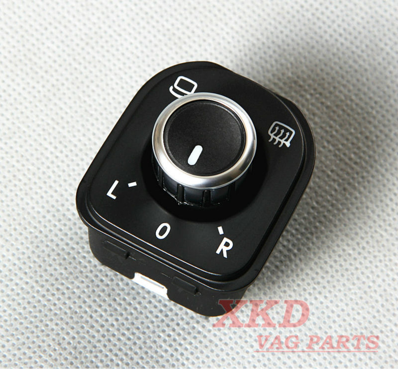

Копчето за огледалата изглежда по следния начин:
Поставя се в положение за съответното огледало - ляво (L) и дясно (R). След това бутонът се използва като джойстик и се насочва огледалото в желаната позиция - наляво, надясно, нагоре, надолу. Ако съответната настройка е направена, е възможно при настройка на лявото огледала синхронно с него да се мести и дясното.
Позицията "О" е неутрална и при нея функцията на бутона като джойстик не е активна.
Позицията с двете огледала е за електрическо прибиране на огледалата, ако е налична.
Позицията с реотаните е за подгряване на огледалата.
