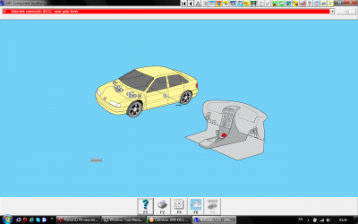

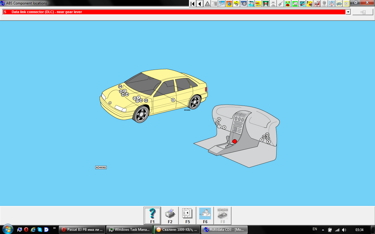

Колеги тоя кенеф има ли букса за диагностика на мотора или ABS-a? Търсих такава около скоростния лост, свалях пластмасите и нищо не видях.
К.Одаджийски
Мнения: 12188
Автомобил: Saab 9-3 SS ARC
Двигател: B207L
Re: Passat B3 PB има ли букса за диагностика
Мнениеот К.Одаджийски » Пон 13 яну 2014 3:39
Аутодата казва че при скоростния лост трябва да има дата линк конектор за абс-а, за мотора няма, освен мигащи кодове дето сигурно на пръстите на едната ръка се броят хората в България които могат да ги прочетат

При мен беше точно там въпреки че беше РП, махаш маншона и има 2 букси ако не се лъжа черна и кафява.

Здравей колега този двигател няма букса за диагностика на двигателя тъй като електроният блок няма тази възможност.Хубавото е че след изключване на запалването дори и да има записана грешка в ЕКУ-то тя автоматично се изтрива.Ако имаш ABS би трябвало да имаш диагностична букса при скоростният лост но ще можеш да диагностицираш само самият ABS и нищо повече.
