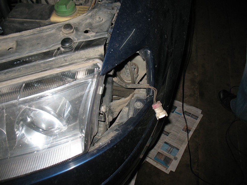

Колеги,интересува ме как да си вдигна малко предната броня,стои малко на долу ,под фаровете има пролука,В момента мога на ръка да я вдигна,вижда ми се нещо хлабава,махнах лайсните от бронята,но не видях от къде се стяга/закрепва за купето.Благодаря предварително.

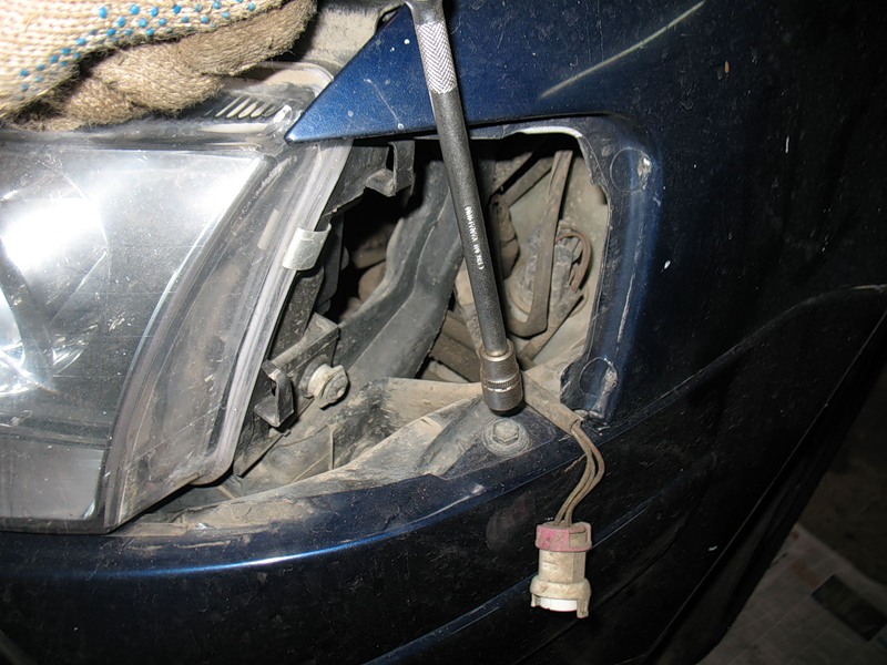

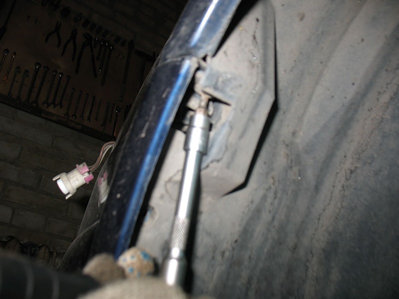

Ето на тези места е хваната бронята.

То от снимките излиза, че предната броня се държи на 4 болта (видии), две отляво и две отдясно...

Това го имах и не можах да го намеря за това качих тези снимки. Принципно бронята се държи и за подкалника и за маската, но за да му е пропаднала самата броня на колегата по вероятно е да е точно от тези четири болта.По тази схема сега ще си ги провери всичките. :beer

Основно се държи на двата "рога", отдолу под фаровете. На тях трябва да влиза плътно.
