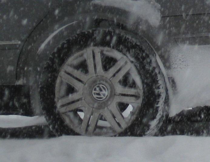

ето снимка с този размер.

с тази гума прилича на 16-ка

Мен на нищо не ми прилича с тази снимка.
