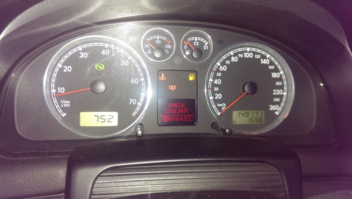

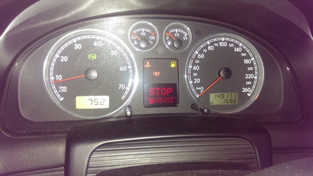

Здравейте колеги,
откакто паднаха температурите под 0⁰C и запаля сутрин колата (Passat В5.5 1.8Т) ми светва лампата за температурата и ми пише да угася колата и да проверя охладителната течност! Течност има, даже ѝ налях и на МАХ. Докато не стигне 50⁰C градуса колата не спира да да ме предупреждава и то разбира се з ада спре трябв ада угася колата и да я запаля отново! Миналите зими не беше така! От къде може да идва този проблем. Карам я колата с червения антифриз и антифриза е на 2 години.

Според мен, провери връзките на датчика за нивото. Мисля, че те предупреждава за ниско ниво. Щом го прави само при студена кола, най-вероятно става дума за лоша връзка или пък за заминаващ си датчик.
