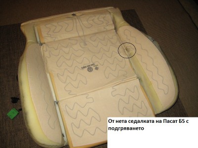

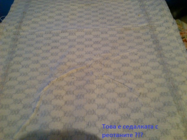

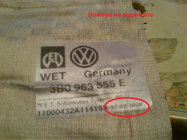

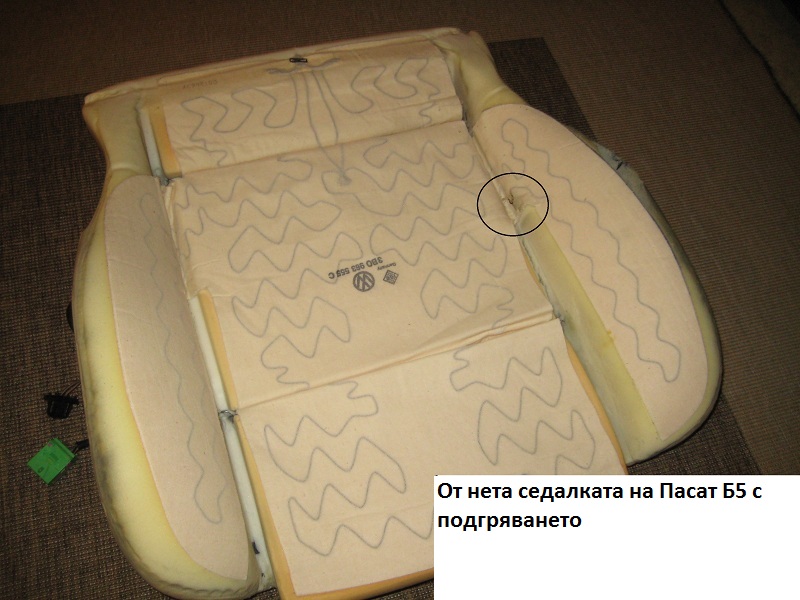

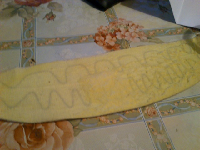

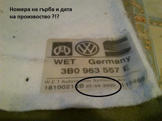

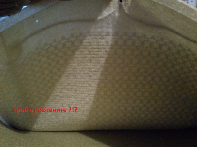

Здравейте приятели. Наумих си да слагам подгрев на седалките на Пасат Б5. Купих такъв оригинален от човек, който го е свалил с ножа барабар с кожената тапицерия от колата :mhihi Бях уверен от него, че е свален от Пасат Б5 ама дали е така почвам да се замислям. Интересното е, че в нета на Пасат Б5 виждам навсякъде коренно различни подгреви нямащи общо с купения от мен. Ако може някой колега оправящ се с ЕТКАта да бутне едно рамо ще е супер, че на мен ми е малко мътна тая програма и разчитам на други.
Ето и снимки да подгревните платна. Тази които купих директно са зашити за тапицерията и по изпълнението на реотаните и да се прекъсне някъде пак ще работи без проблем. Освен ако не го срежеш на две с ножицата :mhihi
Поздрави

Това е твоят-В5.5(Или на джамбазки "ПАСАТ 5") for 2002 Volkswagen Passat GLX 4 MOTION 2.8L V6
A снимката от нета е за пасат В3-В4,имал съм ги и двата с подгряване и съм ги разглобявал. :beer

Колега снимката от Нета е от Пасат комби B5 1.8T 1997 със салон от кожа и алкантара и с фабрично инсталиран подгрев. Взех я от чужд форум но намирам навсякъде за Б5 само такива снимки. Значи ще угодя таралясника ми Б5 и на задника си с подгрев от Б5.5 бива :mhihi Само трябва да се престраша да разшия кожата :icon_evil
Благодаря за инфото :th_up
А да попитам колегите които имат подгрев. Имат ли 2 предпазителя(бушона) в кутията, №5 10А и №44 30 А? В теми от www.passatworld.com намирам инфо, че били два и единият(10А) е лампа в таблото и за светлината на ключа а другия(30А) е за самото подгряване.
