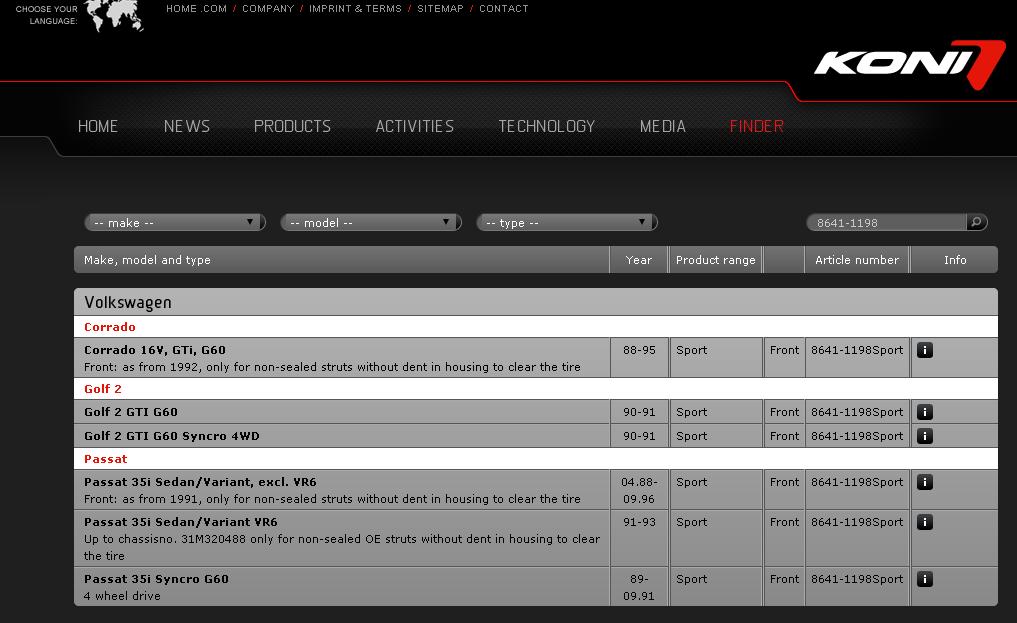

Здравейте колеги интересува ме има ли взаимозаменяемо окачване за Passat B3 (88-93г) колата е комби. Интересувам се, защото не мога да си намеря спортно втора ръка, а и ново в магазините не намирам. Знам, че от B4 ще стане без проблеми, но и за него не намирам (попаднах само на две едното 2500лв другото 3000лв). Ще се радвам ако някой знае да отговори, целта е да се намери по-лесно достъпно спортно окачване (например дали ще стане от Golf MK2 / Jetta MK2 / Golf Mk3 Variant)

http://www.kz-tuning.com/index.php?seo=Спортно нерегулируемо окачване Volkswagen Passat 35i 1988-1992&mod=product&show=3364

Това има в сайта на Кони по въпроса за това какво се предлага и от какво ти върши работа за такъв Пасат :
