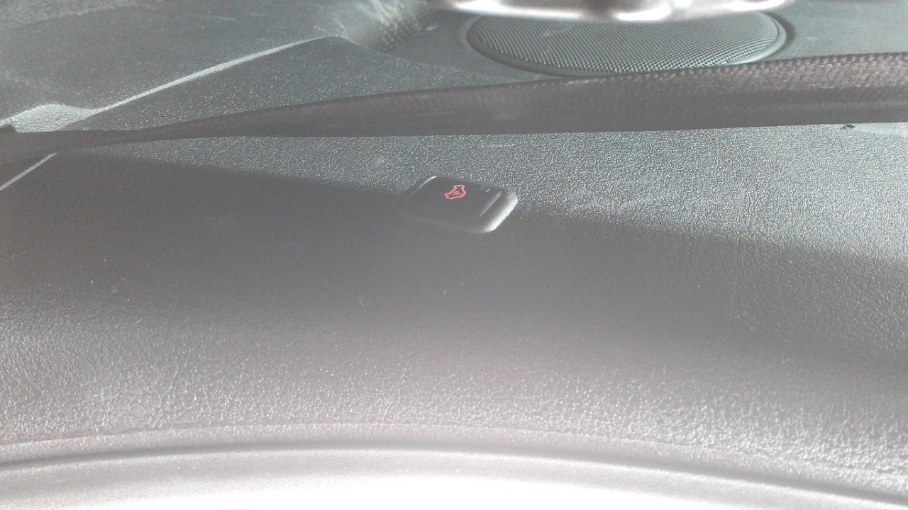

Един комшия си купи Пасат като моя, само че комби и има един бутон дето не можах да му отговоря за какво служи... понеже аз нямам такъв:
Това се намира на средната колонка между предна лява и задна лява врата.
Та за какво служи тая екстра?
Пасат В5 бутон на средната колонка
Re: Пасат В5 бутон на средната колонка
По всяка вероятност, колата е с оригинална аларма с обемни датчици (намират се на колонките между вратите, под едни решетчици, 4 са на брой). Копчето служи за да изключиш въпросните датчици, ако примерно искаш да заключиш колата, но с отворени стъкла или с домашен любимец вътре.

Деактивира обемните датчици

Благодаря!
