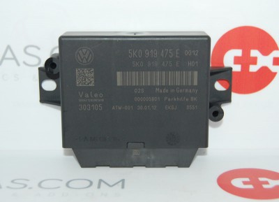

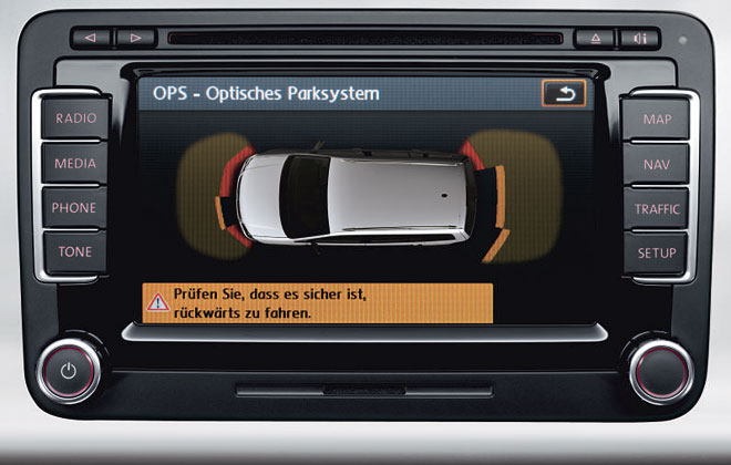

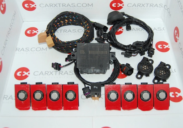

Искам да си сложа парктроник с OPS (optical parking system - снимката на екран с кола по-долу) на пасата (B6 2010г. с RNS-510).

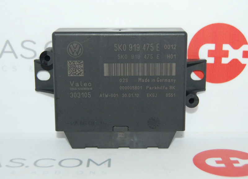

Намерих такъв парктроник тук. Номера на частта е 5K0 919 475 E. Търговецът твърди, че парктроника е съвместим с моята кола и нямало проблем да се инсталира.
Имам два въпроса за разбиращите:
1. Търговецът прав ли е?
2. Къде да отида да ми инсталират парктроника и колко би могло да струва?
Благодаря!
P.S.: Малко снимки на частите от парктроникa.
VW_RNS510_MFD3_OPS_PDC_parking_8_sensors_VW_GOLF_PASSAT_EOS_TIGUAN_parktronic_retrofit.JPG
VW_RNS510_MFD3_OPS_PDC_parking_8_sensors_VW_GOLF_PASSAT_EOS_TIGUAN_parktronic_retrofit_1.JPG
VW_RNS510_MFD3_OPS_PDC_parking_8_sensors_VW_GOLF_PASSAT_EOS_TIGUAN_parktronic_retrofit_4.JPG

гадното е че нямаш оригинални дупки в бронята за парктроника и не знам как ще ги закрепиш сензорите.

да но захващането на оригиналните сензори не е като на тези за по 30 лв комплекта

здравей,колега по принцип датчиците се закрепят с двоино залепващо и го има на датчиците

Passat 2.0 TDI 2007г. RCD510 и парктроник. Бих искал когато парктроника се задейства да има и Optical Parking System (OPS) на дисплея. Това зависи ли от самите датчици на парктроника или само от upgrade на RCD510 ?
