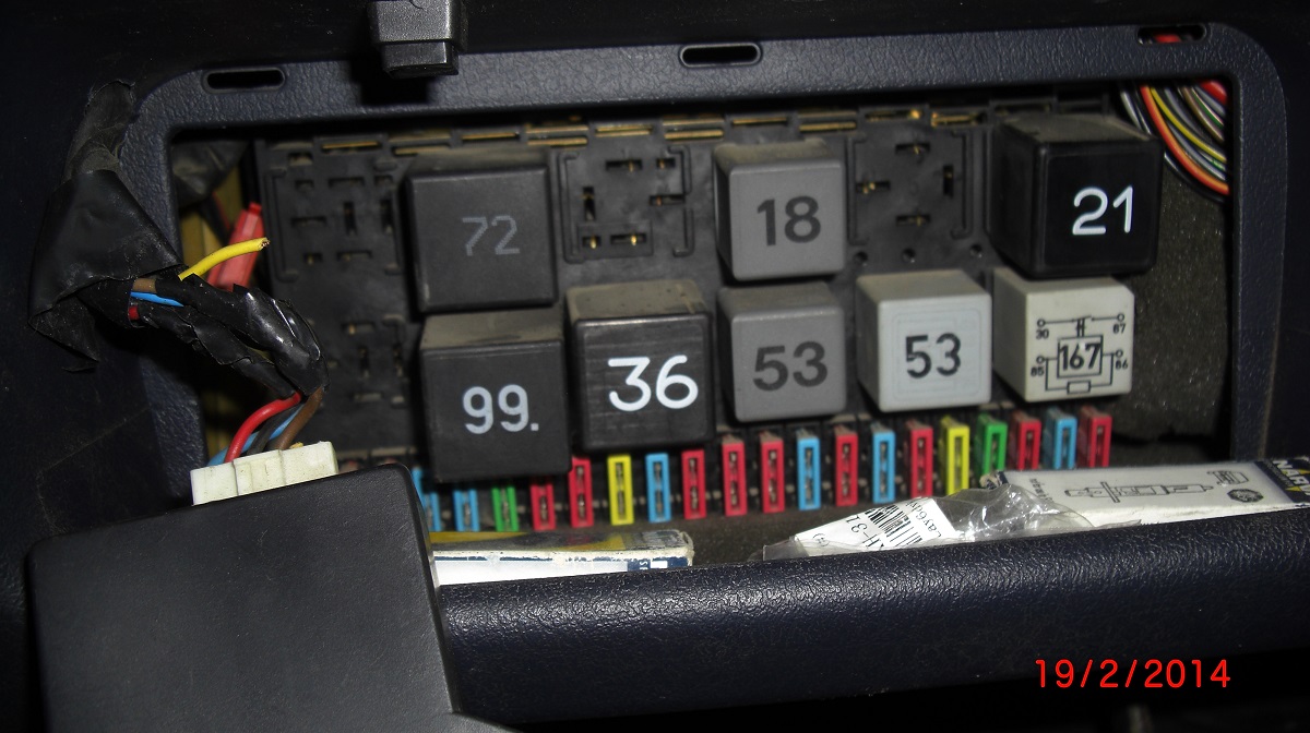

Стана ми интересно да задам следния въпрос:
Б3 и Б4 нямат релета за фаровете доколкото знам.При Б4 има едно мостче на мястото на релето,понеже фаровете са двусекционни.Аз махнах моста и сложих реле,фаровете си светят.
Та въпроса е какво ще стане,ако сложите реле на мястото му в бушониерата при Б3?Би трябвало да има окабеляване там,просто ми е любопитно дали може да се мине толкова лесно към реле??

Re: passat b3 слаби фарове
Нормално са продължили да светят и то без някаква промяна. Вероятно мостчето, което си махнал от бушониерата и сложил реле на мястото му е било за клаксоните. Там се слага реле-53 когато си с два клаксона(два тона). Има и други свободни позиции, но не съм виждал да имат мост.

Да,имах мост и за клаксона,преди много години си купих тромби и няколко години след това се светнах за релето и сложих.После подмених и другия мост/за фаровете/.И не съм казал по-слабо ли светят или по-силно,понеже нямам база за сравнение.Факт е,че се отразяват в пътните табели и ме заслепяват чак,въпреки множеството реглажи,които съм правил.
Та въпроса си остава-при Б3 няма ли да стане с този номер/само/?

Dpop написа: По-добре погледни дали изрично си посочил на коя позиция е бил въпросният мост преди да го махнеш и да си позволяваш да правиш оценки кое е било успешно.
Въпросните мостове/фарове и клаксон/ бяха на мястото на двете релета с номер 53.Или както казваш позиция 10 и 11.
Dpop написа:Няма как само да се бодне реле в бушониерата и от това светенето на фаровете да се подобри.
И защо?То всъщност това и питам....
Позволението произтече от онзи твой пост,позволяващ си да ме поправи,че не знам какво говоря.Говоря за фарове,а ти ми казваш,че говоря за клаксон.Не съм толкова изкуфял все още...Dpop написа: и да си позволяваш да правиш оценки

Малко на изуст говоря, но по спомени беше така:
Реле има, ако има фарове за мъгла отпред.
Мостчето е дали да "спират" късите, когато се мине на дълги.
Когато сме с едносекционни фарове, късите трябва да спрат. Ако сме с двусекционни - не е нужно.
Също, предполагам знаете, когато минете на дълги, фаровете за мъглата също спират.

За това Б3 нямат мост,за да изключва късата светлина на дълги,отделно и тока на халогените минава през това реле.Сложно стана.
