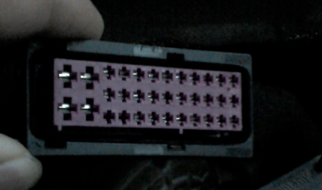

Имам следния проблем с пасат 5 97г, днес взех панел за управление на ел.стъклата, защото на моя са доста захабени бутоните и подсветката е зелена.
Разглобих дръжката извадих модула и греда буксата е с 34 пина, на новия модул са 16 пина.

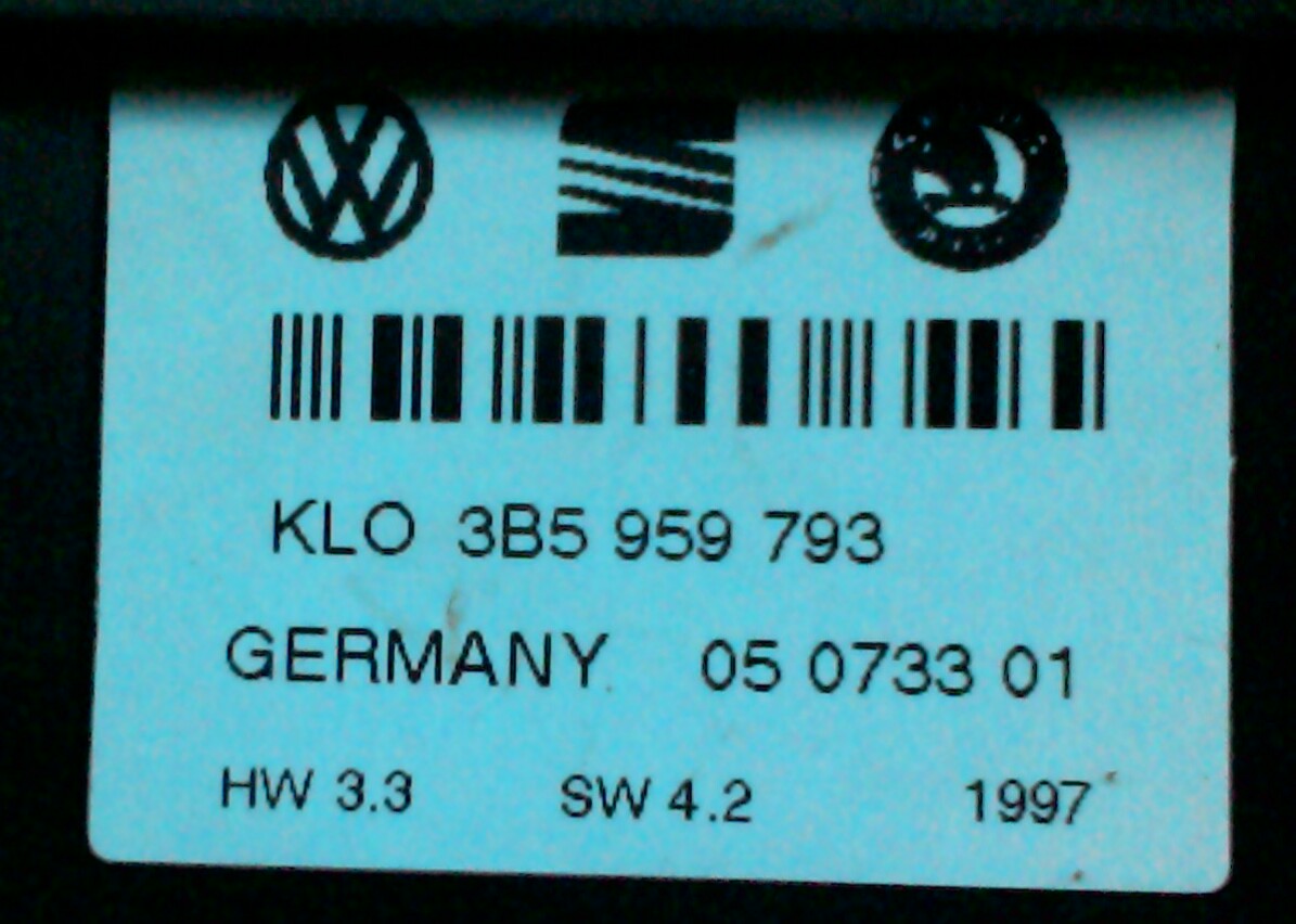

Обиколих доста морги и няма като моя модел с номер
KLO 3B5 957 793 и голяма букса с 34пина, като сравня двата моя е доста по широк около 10см а другите са по 2см (тялото без самите бутони).
Въпроса ми е мога ли да си сложа по някакъв начин от явно по-новите модули или съм обречен да си карам с моя изморен зелен кош?

Смени си само бутоните.

Това е испълнимо,но пак ще свети зелено.
При това полужение този панел ли кие конфорт модула?

Бутоните и светодиодите са на отделна платка,може да пробваш да смениш само нея ако не искаш да ти свети зелено.
Не съм сигурен обаче дали ще стане.В този панел е и комфорта за ел стъклата(и не само),при моделите от 98г и нагоре на машинките на ел стъклата има едни платки които моя пасат 97г няма.

Нестава, днес разглобих панела платката излиза, но крачетата за изместени в единия край, а на другата са посредата.
