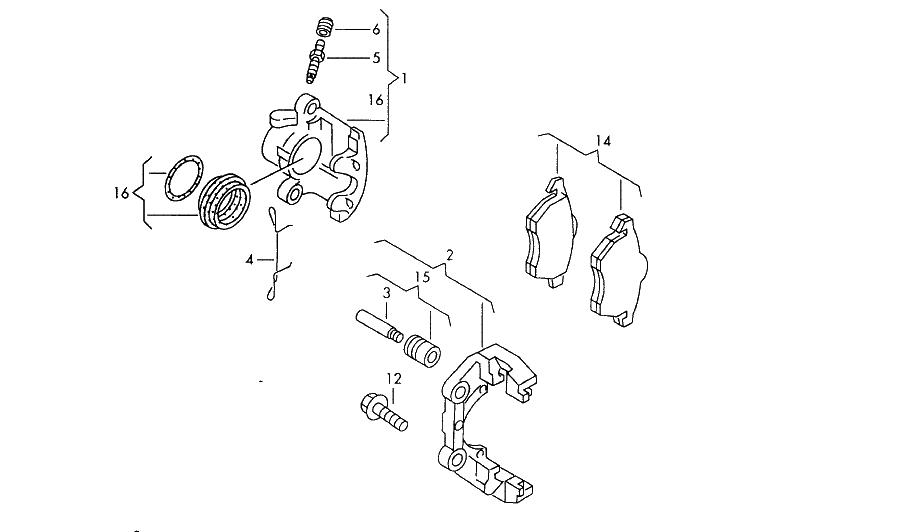

Едните са 280мм Lucas система . Там се продава водача като резервна част, ама обикновено проблема е в износване на леглото в супорта и обикновено се налага да се смени самия супорт с друг, който не е толкова износен.Трудно се намират точно тези супорти на такъв Пасат или А4-ка,ама супорта става 1:1 от Голф 3 с 280мм диск (малкото GTI 115к.с. е точно с такива спирачки).Преди да сменяш и т.н.,трябва да се убедиш,че водачите се движат свободно и си имат грес вътре и нямат голям луфт.Ако са блокирали (или единия от тях),апарата ще се суче.Ако има много голям луфт,пак апарата ще се суче.
Ето това са те :

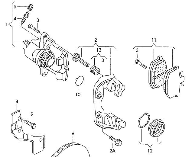

Другия вариант са 282 или 288 дискове, там системата е ATE. При нея водача представлява метална втулка, която е навита в супорта и на апарата има гумена втулка, която се движи по металната и така се движи апарата напред-назад. Там се продава ремонтен к-т с гумена и метална втулка и всичко може да се направи като ново, без да сменяш апарат или супорт. Между другото наскоро установих, че много лесно се минава от 282 на 288 при тези спирачки - сменя се само супорта и нови дискове с накладки...всичко става 1:1 и апарата си е същия. Оказа се даже, че 282 диска е доста по-скъп от 288 :) .Преди да сменяш водачи и т.н.,пак трябва да си убеден,че гумата е здрава и се движи добре по водачите,защото иначе пак ще заклинва.Пружината с номер 4 на картинката също е от много голямо значение за правилната работа на апарата и за това накладката да ляга правилно по диска - ако я няма или е много мека - ефекта пак е кривене на апарата. Ето как изглежда :

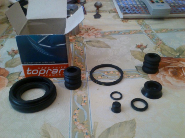

Само да допълня, че водачи се продават и когато аз търсех успях да намеря единствено в Порше. Цената която ми казаха обаче е направо отблъскваща и не ги купих. Обявиха ми цена от 41 лева на водач а аз исках да ревизирам апаратите и ми трябваха 8 или поне си мислех, че проблема е в тях. Другото което аз искам да попитам е каква е греста, която се слага на водачите? Предстои ми сваляне на заден апарат понеже задържа. Друг въпрос е какъв ремонтен комплект да се търси, искам да е възможно най-пълен с О-пръстени, маншони на водачите и семерингите вътре в буталото и неговия маншон?

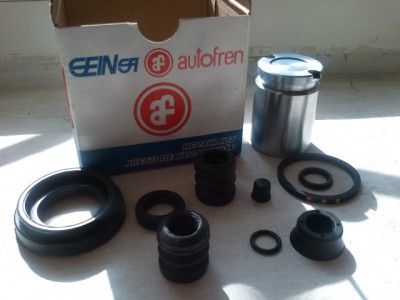

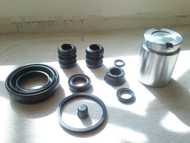

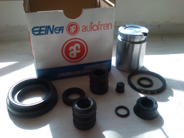

Току що взех ей тая дивотия и се надявам да стане работата. Цената беше 19 лева и е на Аутофрен а в сравнение с Топран мога да кажа че качеството на материала изглежда доста по-добре. Само ме притеснява, че маншоните за водачите и при двата комплекта са едни и същи, а при предния ремонт на Топран маншоните идваха къси и не ставаха. Относно тази грес къде може да се намери, предполагам в магазините за авточаркалъци? Ще реставрирам всички спирачни апарати барабар с нови дискове и накралдки и за това се интересувам!
Поздрави
ПП Направил съм си и приспособление за прибиране на спирачните апарати но ще го снимам в събота когато ги оправям. Дано да работи защото не е тествано още :)
ПП 2 Към колегата zfa159 Какво Ви е мнението за спирачни дискове Брембо? Предните мога да ги взема на 66 лева а Текстар хората имат само антикорозионни и отиват на 104 лева бройката. 288мм излизат по рамата при мен на Пасата АФН. Та да отивам ли на Брембо дискове заедно с накладки Текстар?

Ремонтния к-т,който си показал е за заден апарат.Има същите и за преден апарат :) . Иначе за марки и т.н. - много е дъвкана темата и не се ангажирам с мнение по въпроса за кои дискове и накладки стават и кои не.Аз работя основно с Делфи, Текстар и АТЕ за дискове и накладки.
