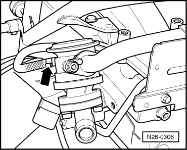

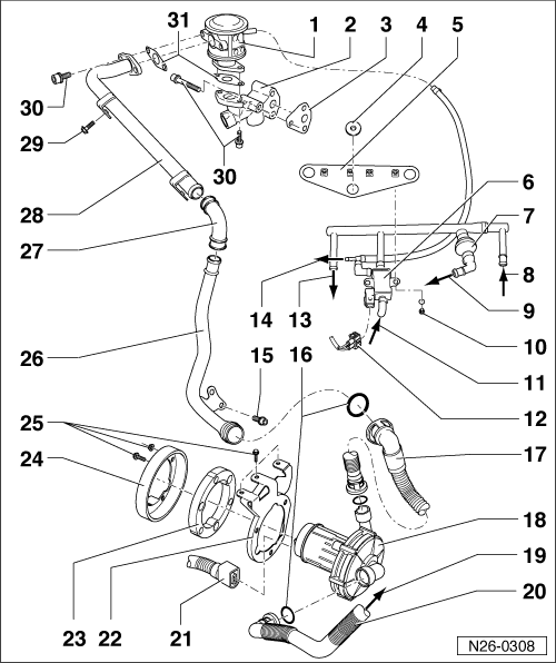

Първата картинка е схема на системата. На втората е клапана, който пуска въздуха към катализатора. Управлява се с вакуум чрез маркучле, което влиза в клапана където е стрелката. Точно на стрелката маркуча по всяка вероятност е скъсан. Накъси го и си готов!
