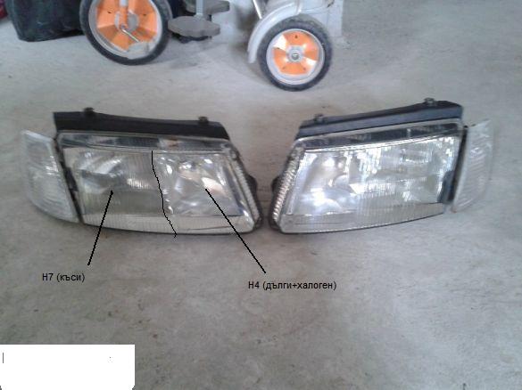

Мнениеот Bro0z3r » Вто 25 мар 2014 12:52
Не, не, не!!! На Passat B5 халогенните светлини са горе във фара. Няма отделни долу на бронята. H7 е за късите, а на дългите са H1(фар без халоген) или H4(това при условие че има халогени). H7 на дългите има единствено при ксеноновите фарове, които според книжката, бидейки с лупи, не се нуждаят от халогени.
А до на колегата, пуснал речта изпратих ЛС ама май нещо Tapatalka се е*ава.
Та, колега, виж колко кабела влизат във фара. Мисля че трябва да са 5. И пак мисля че този за халогена е зелен на цвят.

100% имам посочената конфигурация H4 - къси и H7 - дълги! Буксите отзад са за съответните крушки (съответно с три и две крачета) Фаровете са оригинални на HELLA. Значи вградения халоген трябва да е на дъгите така ли да разбирам? Довечера ще проверя къде колко кабела има. А защо са ми две светлини на фара за късите един господ знае.

Мнениеот Bro0z3r » Вто 25 мар 2014 13:20
Неее!! H7 са ти късите, а халогени/дълги са ти H4.

Мнениеот maf4o » Вто 25 мар 2014 14:30
Явно няма смисъл да спорим защото съм сигурен в това което казвам. двата вътрешни фара (по малките секции на фара с по малка гумена капачка отзад са дълги светлини с крушки h7). Сменял съм доста крушки и съм сигурен.

Мнениеот Bro0z3r » Вто 25 мар 2014 16:50
Сигурен си ама друг път!!! Изкарай си крушките и ги сравни с картинки от Интернет! Крушка H4 има 3(три) кабела, отиващи в нея. H7 има два. Махни гумените капачки и виж къде колко кабела ти отиват. Щото ти може и да си сигурен, ама аз съм УБЕДЕН!! :beer:

Мнениеот penko_pulev » Сря 26 мар 2014 6:45
Секцията без уребрение -Н4 имаш халоген. Ако е Н7 нямаш халоген! Халоген и дълги са в тази секция !!!

Мнениеот Bro0z3r » Сря 26 мар 2014 6:50
АКО НЯМА ХАЛОГЕН СЕ СЛАГА H1!!!!!
Колега, чети преди да пишеш!

Мнениеот penko_pulev » Сря 26 мар 2014 8:40
Да бе верно. Аз изхождам от моите, които са с халоген и на късите са Н7. Заблудил съм се и съм чел преди да пиша колегата!

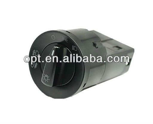

maf4o написа:Здравейте,
знам че има много изписано (почти всичко прочетох)и съвсем се обърках, Пасата е Б5 1999 г. 1.9 TDI. Крушките на фаровете са ми h4-къси h7-дълги. Ключа за фаровете е с две позиции за фарове за мъгла. И сега въпроса защо не светят предните фарове за мъгла (може би нямам вградени не знам)? Нищо не съм променял по инсталацията. Какво трябва да направя за да ги активирам?
Лесно е да пробваш с друг ключ (ако имаш познат с такава кола).
http://i00.i.aliimg.com/photo/v3/738948674/headlight_switch_for_VW_golf_MK4_Passat.jpg
Ако и с него не става, то поне намаляваш вариантите за търсене на причината.
Аз имам фарове за мъгла но крушките не са H4 (Н4 е с три пина). Това че фаровете са ти оригинални Хела, според мен не означава че са оригинални за колата.
