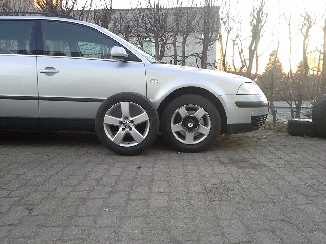

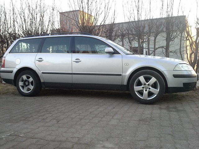

Здравейте колеги, не можах да се сдържа. Днес купих 16-ки джанти уж оригинални, пък пише произведени в Полша. Както и да е 400 кинта ги взех и 4-те. Едната има одраскано и трябва някъде да я карам да се поправи. Трябва да се шлайфа и да се запълни леко с кит ли не знам. Около 3 см е одраскана.
Ето ги и тях до старите джанти.
Гумите са изтъркани и ще ги сменям. Още съм в процес на мислене. Искам хубави гуми, че съм си патил от евтини. Тук в Норвегия имат норми, които спазват при купуването на гуми. За всяка гума пише от А до Г колко са стабилни при дъждовно време, каква единица полезно действие имат върху разхода на колата и колко шумни са при движение. Много добре са го направили, само дето се чудя между континентал и бринжстоун. От БГ си бях взел Бриджстоун по 180лв едната гума зимни, изкараха ме 3 сезона и все още имат грайфер 6 мм.
Някакви предложения да ми дадете за добри летни гуми колеги?
