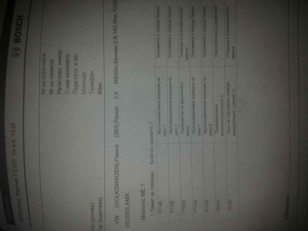

2-3 дни карам само на бензин и грешките за бедна смес ги отдавам на неправилно настроен газов инжекцион. Ето и малко резултати след днешната поредна диагностика:
1---16519 P0135 O2 Sensor Heater Circ.,Bank1-Sensor1 Malfunction
2---17819 P1411 Secondary Air Injection System, Bank2 Flow too Low
3---17831 P1423 Secondary Air Injection System, Bank1 Flow too Low
4---17966 P1558 Throttle Actuator Electrical Malfunction
#2 и #3 си ги обяснявам с това, че зимата тази вторична помпа се включваше по свое усмотрение когато си иска (дори и при изгасен двигател) и ми източваше акумулатора за нула време. Разкачих 'и буксата и всичко се оправи. Наскоро се бях наврял под колата да проверя за течове и гледам буксата виси - я чакай да я включа и не ми е правила старите проблеми (понеже тя явно не работи разбирам днес). Доколкото съм запознат функцията 'и е да помага на катализатора да достига по - бързо работна температура, та мисълта ми е възможно ли е тя да е причина за #1 (днес ми мериха подгревите на всичките 4 сонди и всички си имат.
Относно #4 идея си нямам. Вчера уж я адаптираха, а днес пак проблем. Търсих в Гугъл, но е много слабо застъпено - някой предполага проблем с масата, други нова клапа. Какви са признаците на заминала клапа?

Днес след всякакви замервания на сондите пак стигнахме до задънена улица. Всичко си е в нормите, дори живи данни гледа майстора и според него всички четири сонди функционират перфектно. Възможно ли е компютъра да се е бъгнал нещо, защото продължава да се натрупва грешка #1 след 20мин/км? Вторичната помпа си работи, релето и бушона 'и са там. Така че остана да се видят маркучите и клапите 'и си мисля, че ще я оправим, но относно грешки #1 и #4 незнам какво да правя направо. Някой ако има каквито и да са идеи за тях ще се радвам ако сподели.

1 ти е подгряване на сондата, ако не се лъжа,а 4 си е свързано с дросела, ето ти тема как се е оправил човека http://www.audizine.com/forum/showthread.php/417756-Throttle-Actuator-Error-Code

Разгледах линка и дори намерих снимков материал за сваляне и почистване на дроселова клапа на същия мотор и започнах да разглобявам полека-полека от филтърната кутия към дросела, но като стигнах до болтовете му ме достраша да не объркам нещо и сглобих всичко обратно. Иначе въпросния конектор го разкачих и продухах(с контактен спрей може ли да се пръска?), но ефект не усетих. Днес след диагностиката на сондите, един електричар завъртя принудително въздушната помпа и изтрихме грешките. И за сега №2 и №3 ги нямам(утре сутрин като я запаля студена и ще си проличи дали има проблеми с тях), №4 също я няма, но усещам едно много леко придърпване на празен ход(може би оборотите играят с +/-10). В петък имам уговорка с уж най-добрия на диагностика(гр. Шумен) и ще му кажа да свали, почисти и адаптира дроселова клапа, но вижте коя грешка се появи пак:
Tuesday,08,April,2014,19:06:51:65217
VCDS -- Windows Based VAG/VAS Emulator
VCDS Version: Release 12.12.0 (x64)
Data version: 20130910
VIN: WVWZZZ3BZ3E002145 License Plate:
Mileage: 279870km-173903mi Repair Order:
Chassis Type: 3B (3B - VW Passat B5 (1997 > 2005))
Scan: 01 02 03 08 15 16 17 19 35 36 37 46 47 55 56 57 58 75 76 77
VIN: WVWZZZ3BZ3E002145 Mileage: 279870km/173903miles
Address 01: Engine Labels: Redir Fail!
Part No: 3B0 907 551 CH
Component: 2.8L V6/5V G 0001
Coding: 11701
Shop #: WSC 05311
VCID: 6BDFDFEC197B3146511-5072
WVWZZZ3BZ3E002145 VWZ7Z0B5221278
2 Faults Found:
16519 - Oxygen (Lambda) Sensor B1 S1; Heating Circuit
P0135 - 35-10 - Malfunction - Intermittent
16815 - Warm Up Catalyst; Bank 2
P0431 - 35-00 - Efficiency Below Threshold
Readiness: 0000 1001
ПС Карам на 5-та скорост със 100км/ч, настъпвам, обаче докато стигне 140...
