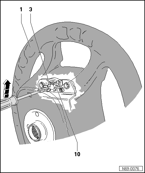

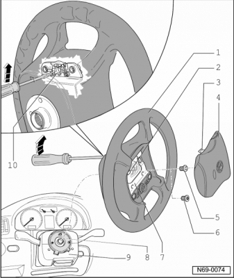

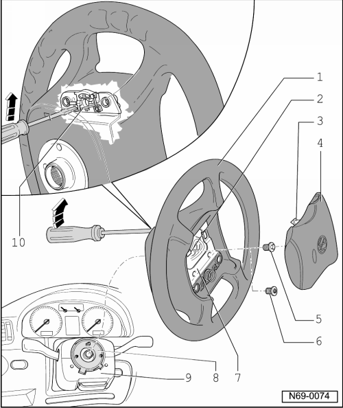

здравейте колеги , малко глупаво но си играх с една стотинка и тя падна във волана зад капака на клаксона и сега като кара тя се търкаля там и понякога като завия наляво особено и клаксона присвирва
та въпроса ми е как да сваля капака на клаксона за да извадя стотинката
благодаря предварително , ще очаквам отговори!!!
пасат Б5,5 2001 година как се сваля капака на волана

Re: Помощ,как се сваля капака на волана на пасат 5 2001 годи
Removing
WARNING
Refer to safety precautions when working on airbag → Chapter.
– Disconnect vehicle battery →Electrical system; Rep. Gr.27.
– Release steering column adjustment.
– Turn steering wheel - → Item- until steering wheel spokes are vertical. Pull out steering column completely and press down to lowest position.
– Secure steering column adjustment.
– Insert screwdriver (approx. 175 mm long), from rear, into hole of steering wheel hub (insert screwdriver approx. 45 mm).
– Press screwdriver in direction of arrow. When doing this the clip - → Item- is pressed back and the locking lug - → Item- of the airbag unit is released.
– Turn steering wheel back 180° and release second locking lug on opposite side.
– Steering wheel - → Item- to centre position (wheels in straight-ahead position).
WARNING
Electrostatic discharges may result in unintentional triggering of airbag. Therefore, the mechanic must electrostatically discharge him/herself before disconnecting the igniter and earth wires. This can be done by briefly touching the body or striker plate of the door.
– Pull connector off airbag unit.
Малко е играчка това с отвертката, но трябва да го направиш, за да извадиш еърбега!
