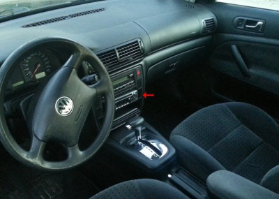

Датчика за купето може да се провери и чрез скритото меню на климатроника. При запалена кола (или поне на контакт, важно е климатроника да работи) се натискат ECON и копчето за намаляване на температурата едновременно. В това меню на канал 1 се вижда какво казва тоя датчик. Виж какво казва и от там вече ще си проличи дали му има нещо.
П.П. Каналите се превключват с бутоните за регулиране силата на вентилатора.
П.П. 2 Датчика се намира зад решетката между бутоните за обдухване на предното стъкло и рециркулация на въздуха. Като му подухаш
веднага би трябвало да отчете
веднага би трябвало да отчете- zfa159

Да, това също е вярно. Има само две малки подробности - не на всички контролери тази опция е активна и не на всички контролери е на позиция 1. Затова не го предложих като вариант отначало. Пробвай, ако стане, си спестяваш търсенето на VCDS и четенето на контролера :)

Може и да е така, не споря. Но аз поне съм го пробвал на два Б5, един Б5.5, два Г4 и една Бира и на всичките си е било там.. Ама стига с офтопика, че да не ме бият
