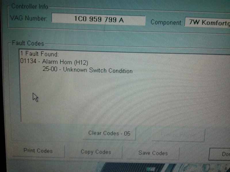

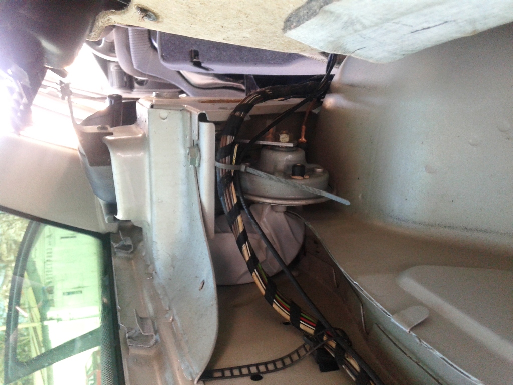

Здравейте,от дълго време насам мисля да видя защо алармата не ми издава звуков сигнал при положение ,че настройките са да има звуков сигнал ,с един познат разглобихме отзад в ляво ,намерихме клаксона/не е сирена/ свалихме го .Оказа че не работи.Намерих клаксон /втора употреба / пробвахме го на акумулатор работи.Сложих ме го на буксите без да го закрепваме пробвах с ключа после с дистанционното перфектно алармата си издаваше звуков сигнал/по точно клаксона де/.Закрепихме клаксона и със закрепването викам дай да го пробваме -да ама не.Не иска да работи ,свалихме го пробвах ме го на акумулатор работи .Прегледах бушоните всички са здрави,прегледах и кабела в снопа нищо поне видимо.На буксите на клаксона пробвахме с пробна лампа не идва ток до клаксона при заключване и отключване .Просто нямам обяснение записва грешка 01134-Alarm Horn{H12}
25-00-Unknown Switch Condition
Ако има някакво значение вчера си обучих друг ключ за да имам 2 ри резервен.Другото е ,че алармата реагира само май на отворен капак днес преди да закачим клаксона пробвахме ,но май не работи обемния датчик. Прилагам снимков материал.

Колега при мен е същата работа. Този клаксон реагира само при отваряне на врата, багажника или предния капак. При заключване или отключване пълна тишина. Услугата ми е активирана. Иди разбери.

Развитие няма , пробвах със друг модул ,но същата работа.Той пък не се задействаше даже и при отваряне на предния капак.Алтернативни варианти-1.Аларма обикновена 110лв и 2.Интерфейсна "само" за 210 лв.
