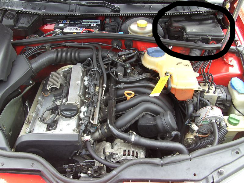

в купето тече дъждовна вода.някъде под тази кутия
подлиза и завирява пода.
Някой ако го е махал това чудо да помогне, че ме е шубе да не го счупя.

Това нещо ти е компютъра Погледни уплътнението на жилото за капака

Не е от там, него го оплътнихме перфектно, някъде зад кутията или под нея е.
Искам да я махна та да видя, но незнам как да я сваля. Къде е захваната?
Една гайка развих днеска, мо пак не иска да се махне друго захващане не видях.
(някъде там на лонжера е рязано и е правена присадка от друг и моето съмнение е, че се шмугва вода през някоя пукнатина)

На две гайки се държи .

Тази на шпилката и аз я развих, но 2рата къде е, рамото на чистачката ли махаш?

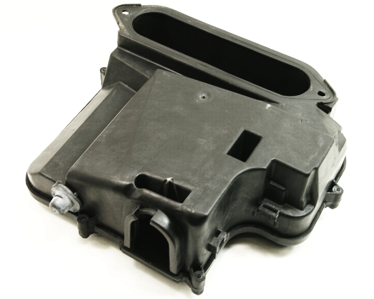

Втората като гледам е на другата шпилка.На снимката се вижда загледай се малко и ще я видиш.Ето снимка на кутията отдолу.

Втората гайка се вижда мисля след като отвориш капака на пластмасовата кутия.
Има един скрит болт отзад на капака, който се достига като се махне едно капаче на пластмасовата кора пред стъклото.
