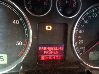

Здравейте колеги,вчера докато карах и на един прелез при по рязко спиране ми светна лампата на накладките със странен надпис.На някой появявал ли се е и какво значи?Благодаря ви предварително.

По принцип това е датчика ти за накладките. Мисля че на около 50% светваха ако не се лъжа.

Колега точно онзи ден минах по този път. Накладки и то предни (при мен отзад няма датчици, мисля че и при теб е така). Датчика представлява една жичка в накладката и като се прекъсне веригата светва лампата. Въпростния датчик е само на вътрешните накладки. На мен ми светна точно на време имаше не повече от 2-3мм феродо. Не гледай само външните накладки защото при мен външните имаха още доста живот, но вътрешните бяха свършили. И това не е грешка на компютъра а само сигнализация, като се поставят нови накладки и веригата се затвори спира да свети.

това е лампата която сигнализира за износени накладки, Свали предните гуми и огледай накладките, ако е износена накладката ще забележиш много ясно даже да не си специалист, Другото което можеш да огледаш е за видими наранявания и прекъсвания по кабелите около главината и третото е проблема да е в самата накладка, в смисъл накладката да си е ОК но кабелчето вътре да се е прецакало и да ти сигнализира за износване, Това е което можеш да направиш а иначе има и други причини за да ти светне тази лампа но те се лекуват софтуерно и за тях ти трябва майстор,

Проблема решен :)Накладките сменени и лампата си изгасна сама :)
