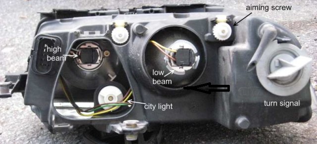

Най-лесният начин е кабела, който излиза от крушката на ксенона да се изкара в долната част на отвора, на който се слага маншона (някъде тук ориентировъчно)
след това просто си слагаш маншона, а кабела се подвива по профила на пластмасата на фара. Въпреки че на пръв поглед остава фуга, няма ниаккъв проблем с влага във фара, явно уплътнява достатаъчно. Вече почти 3 години съм така, нямам никакъв проблем. Освен това във всеки момент може да се махне ксенона и фара си остава в оригиналният вид.
Обяснението е малко мътно, ама толкова си мога :redface

Re: Passat B5.5 - Слаби фарове
Мнениеот novatora » Вто 27 май 2014 8:10
Аз бях пробвал така но като видях фугата и се отказах. Но щом не влиза влага може и да пробвам. Все пак ксенона който го е сложил предишния собственик е хубав(philips) 3200.
