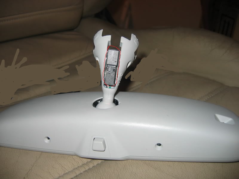

yanio
Мнения: 602
Регистриран на: Сря 06 май 2009 14:12
Местоположение: БГ
Re: Б 5,5 - проблем с вътрешното огледало
Мнениеот yanio » Нед 25 май 2014 18:47
Когато отвориш пластмасата , отдолу е това на снимката. Тази част се избутва надолу и огледалото излиза. Буксата ти трябва да е същата :)
