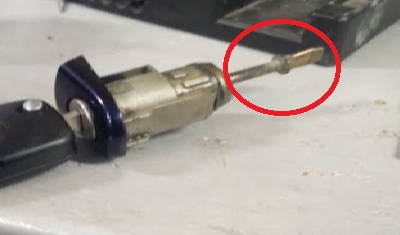

Аз на стария пасат Б5.5, след опит за кражба, му махнах една част от бравата, която правеше връзката между ключа и самата брава, за да не може да се отключва с ключ или отверка. Може и при теб да е махнато и за това да не работи. Ето тава:
[img][/img]
може и да е счупено
[img][/img]
може и да е счупено
