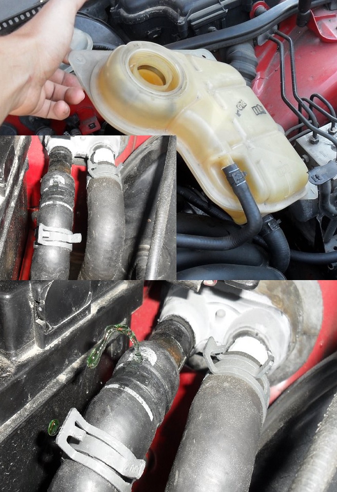

Как се обезвъздушават сами, колега, при положение, че имаш маркучи над капачката на разширителния съд?
Ето връзка към сайт - за жалост на английски език - с информация и картинки как всъщност е редно да се направи смяна на антифриз.
П.П. понеже явно в момента посочният от мен сайт има проблем с картинките - прилагам снимка от моя личен архив как аз правих обезвъздушаване:

Прав е колегата - сами се обезвъздушават! Имаш един маркуч над капачката, ама другия къде е? Ако оставиш колата да работи без капачка почти сигурно е, че ще почне да изхвърля антифриз, независимо, че не е прегряла! Ако искаш обосновка на тези ми тръвредия - сайтът и търсачката работят...
- Rosenirs
- Мнения: 328
- Регистриран на: Съб 28 окт 2006 18:52
- Местоположение: Казанлък
Re: Пасат B5 1.8Т АЕB - кипнал антифриз / прегряла а показва
Като застанеш срещу колата левия маркуч според някой източници трябва да има отверстие за обезвъздушаване когато се издърпа леко назад.Ето в руския форум е описана процедурата за смяна на антифриз и обезвъздушаване, но аз не съм го правил така и съм нямал проблем с въздух в системата.
Това е за двигатели с код AFN, AHU, AHH, AVG, за нашите AEB според ELSA е същото.
